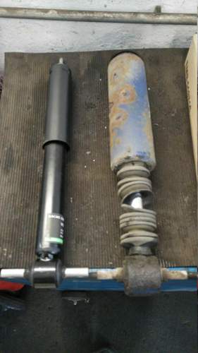

Ich hänge mich also auch kurz rein... Allerdings ist mein Problem, dass ich die hinteren Stossdämpfer an der unteren Befestigung nicht vom Bolzen gekriegt habe, was zum Teufel?! Die sind recht neu, Sachs, keine Nivos, leider nicht von mir verbaut... Trotz oben im Kofferraum die beiden Schrauben raus und die Feder entlasten, die Stossdämpfer liessen sich nicht von den Bolzen ziehen... Idee?
Ich habe die Dämpfer mit dem eingepressten Querbolzen, der mit zwei Schrauben befestigt wird.
Hast du Dämpfer mit einem Auge unten?

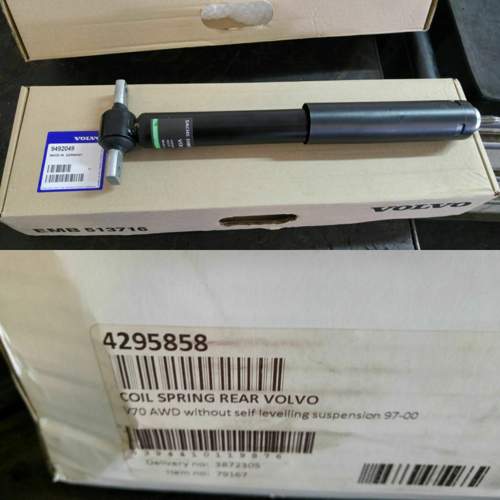

Dämpfer original Volvo da man sie sonst nicht bekommt.
Jep, die mit dem Auge... Sorry dass ich mich hier so frech einklinke, meiner ist kein AWD
@strössli du schreibst du hast die beiden oberen Schrauben gelöst, hast du auch die Schraube mit der der Dämpfer im Domlager befestigt ist gelöst? Und du solltest schauen das der Dämpfer entlastet ist also von unten abstützen dann müsste der auch vom Bolzen runter gehen und vorher WD40.
@derThanner schrieb am 8. August 2016 um 22:19:28 Uhr:
Du weisst schon das diese Dämpfer nur auf dem S70 AWD zulässig sind oder? Für den V70 AWD sind nur Nivomat Dämpfer oder Öhlins zulässig...
Mein Volvo Händler hat die selber schon in einem V70 verbaut natürlich mit den den dazu gehörigen Federn. Habe ich natürlich auch getauscht. Und bei der Überprüfung war auch alles ok.
