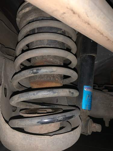

Moin moin,
Meine hinteren Federn sind extrem weich.
Wenn ich da 20 - 30 Kilo in den Kofferraum packe hängt er extrem runter und ist auch so schon ziemlich tief hinten.
Was ich mir vorstellen könnte das der Volvo mal Nivomaten hatte und der Vorbesitzer hat die ausgetauscht ( da sind neuwertige Sachs Dämpfer verbaut ) aber die alten Federn sind drin geblieben.
Oder die Feder ist einfach schwach und muss mal neu.
Könnt Ihr mir da eine Empfehlung für gute Federn nennen,die nicht ganz so weich sind ?

Falls bei den V70 NIVO-Federn ebenfalls, wie bei 850ern, gelbe Farbmakierungen haben/hatten , kannst das ja mal nachschauen, ob Du 'gelb' od. evtl. eine andere Farbcodierung vorfindest. ...

Ich hab grad geschaut,bei mir ist nichts gelbes an der Feder zu sehen.
.jpg
@Dennis85HH schrieb am 18. Mai 2024 um 00:01:08 Uhr:
Hast Du auch echt ringsrum und bei Beiden nachgesehen ? Und nicht nur "bequemer Weise" -mal eben so- von 'rückwärts' (den Wisch-Spuren im Bild entsprechend ;-) ) ?

Auf jeden Fall hat der V70 mal Nivos gehabt, er hat nämlich die hohen Federhalter am unteren Ende der Feder (die sind da spezifisch verbaut worden).
Jedoch sieht es auf dem Bild ziemlich nach einer normalen Feder aus für 'ohne Nivos'. Die Nivo Federn sind bedeutend dünner und haben weniger Windungen. Als Beispiel gleich ein Bild von meinem, mit Nivos.
LG, Tim
Nivos mit Feder
Ich hatte Nivos drin. Die waren irgendwann hinüber. Danach wurde ich d Werkstatt auf normale Sax Stoßdämpfer zurückgegriffen. Als ich das Auto abholte, hing es hinten runter. Bei derben Bdenwellen schlug es sogar durch. Ein metallernes knallen. Fazit: Der Werkstatt-Typ hat die Nivos als solche nicht erkannt, da sie ( sls autarkes System ) nirgendwo angeschlossen waren. Stärkere Federn rein und der Wagen stand gerade.

Hinten hängt er ohne Gewicht im Kofferraum schon ziemlich tief und wenn ich 2 Kisten Wasser in den Kofferraum stelle dann sackt er nochmal deutlich ab.
Es schleift dann immer noch nichts hinten aber das sieht unmöglich aus.
Ich werde mich mal nach diesen KYB Federn umschauen dann sollte er ja hinten wieder etwas höher sitzen und auch bei Gewicht nicht so absacken.
