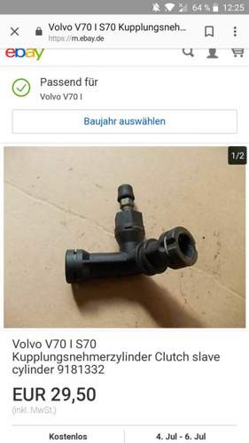

Ich vermute nun tatsächlich Geber- und/oder Nehmerzylinder der Kupplung, bzw. Luft in der Hydraulik. Kann das sein? Das sich die Luftblasen bei Wärme dann irgendwie ausdehnen und erst zu den Problemen führen?
Die Bremsflüssigkeit sieht neu aus, Stand passt auch, vielleicht wurde beim Kupplungstausch nur nicht richtig entlüftet?
Würde das auch eurer Sicht zu den Symptomen passen?
Und richtig nett wäre, wenn jemand ein Bild vom Nehmerzylinder beim V70 T5 (P80) hätte bzw. von dessen Position, ich habe über SuFu oder Google kein Bild gefunden. Kommt man besser von oben oder besser von unten dran?
