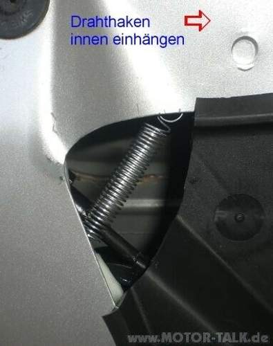

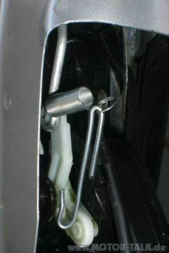

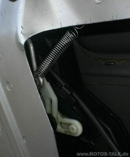

Ich habe bei meinem V70 vor kurzem erst das gleiche Problem gehabt, wie Ihr.
Also Türverkleidung abbauen, dann das ZV Modul ausbauen(an der Stirnseite der Tür sind 2 Torxschrauben T30).
Das Modul aus der Türe rausnehmen(ist ein bißchen Gefrimmel).
Dort wo die Stecker zur Stromversorgung drauf waren, seht Ihr ein Stück oberhalb 2 Mikroschalter.
Die haben jewils 3 gelötete Kontaktstellen.
Diese mal in Augenschein nehmen, ob die noch Verbindung zum Modul haben.
Wenn nicht, dann neu anlöten und die ZV sollte wieder funktionieren.
Wenn es dann immer noch nicht funktioniert, dann ist es wahrscheinlich ein mechanisches Problem und dann muß wohl ein neues Modul her.
Meistens sind es aber die Mikroschalter, die den Dienst quitieren.
Guten Gruß,
Holger
