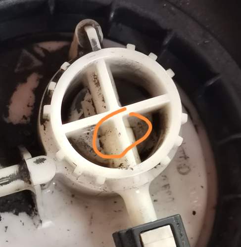

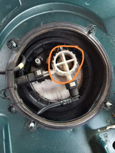

Hallo MT Gemeinschaft,
ich habe ein Problem mit meinem V70II - Benzinverlust. Diesen konnte ich lokalisieren, die Benzinpumpe scheint oben nicht dicht zu sein (beim Einschalten der Zündung kommt es dort raus).
U. A. aus finanziellen Gründen möchte ich die Pumpe nicht unbedingt tauschen. Mein Gedanke war, dass vmtl etwas gerissen ist (dank Dreck sehe ich keinen riss), wollte also die markierte Stelle, wo das Benzin austritt, mit epoxy ausgießen.
Aber um keinen Scheiß zu machen habe ich die Benzinpumpe mal rausgezogen. Siehe da, darunter befindet sich eine Feder (sieht aus wie ein Thermostat) mit Masseanschluss (vmtl, da schwarz).
Ist das eine Entlüftung oder wofür ist das? Was passiert, wenn ich das ganze oben dicht verschließe? Möchte meine Schleuder auch nicht abfackeln oder so.
Bitte keine Verweise an die Fachwerkstatt - ich bin zu geizig für sowas und tausche die Pumpe im Zweifel lieber selbst. Bis jetzt hat noch jede versuchte Reparatur geklappt.

Unverständlich, zu geizig, Kamikaze für fachgerechte Reperatur! Wenn dir die Karre unter der Fahrt brennend wird hilft dir dein vielleicht gespartes Geld auch nicht mehr! Echt Wahnsinn....wenn dir dein Leben nix wert ist ...ok...aber genau wegen solchen Leuten sterben andere! Dann noch andere Leute in ihrer Murks,Pfuscherei mit hinein ziehen!
Um das jetzt mal sachlich zu beantworten: Nein, mit Epoxidharz kannst du nichts kraftstofffest abdichten. Normales Tankstellenbenzin enthält bis zu 3% Vol. Methanol. Gegen Methanol ist selbst chemikalienbeständiges Epoxydharz nicht dauerhaft beständig.
Das ist wirklich gefährlich. Also lass es besser sein und reparier das ordentlich mit einem OEM-Neuteil. Anleitungen dazu gibts genügend auf y*****e & Co.
Und ohne das bezeichnete Bauteil der Kraftstoffpumpe genau zu kennen, rate ich davon ab, da irgendetwas zu verändern. Ist es eine Entlüftung, entsteht über die Zeit im Tank ein Unterdruck, und das Fahrzeug geht mangels Kraftstoffzufuhr aus.

Themenstarteram 19. Oktober 2024 um 15:43
@V8jeepwj schrieb am 19. Oktober 2024 um 16:50:31 Uhr:
Es ist nicht der Geiz, ich habe auch den Grundsatz: was nicht produziert wird belastet die Umwelt nicht. Für eine Werkstatt bin ich zu geizig, wenn ich es selbst reparieren kann.
Kannst du mir erklären, wie ich mit meinem Vorhaben andere hineinziehe? Ich bin ernsthaft an einer Erklärung interessiert - weisst du wie diese Benzinpumpe aufgebaut ist? Leider bin ich kein Kfz Mensch und Vida sagt es mir auch nicht.
Wie gesagt, im Zweifel tausche ich die Pumpe. Ich würde deinen Kommentar verstehen, wenn ich einfach so weiter fahren würde...

Nur mit Pumpe ausbauen alleine ist es nicht gemacht. Der Tankgeber muss auch Raus da von dort der Strom für die Pumpe kommt. Ich habe im Forum einiges darüber geschrieben da ich selber mal das gleiche Problem wie du hatte.

Themenstarteram 21. Oktober 2024 um 10:23
@Bwyka schrieb am 20. Oktober 2024 um 10:33:45 Uhr:
Das weiß ich, ist auch kein Problem den Tankgeber mit auszubauen.
Du hattest also auch die Pumpe ohne Pins oben? Hast du danach eine mit Pins oben verbaut? Bei einer nicht passenden Pumpe steht bei Skandix, dass die Pins einfach freibleiben, bei der lt. VIN passenden steht das leider nicht dabei... Im Zweifel werde ich wohl einfach probieren müssen.

Ich hatte eine Originale Neue verbaut. Ist schon etwas länger her und kann nicht mehr sagen ob die Oben Pins hatte.

Hab das Plastik allen Unkenrufen zum Trotz geklebt. Bis jetzt hält es. Mal sehen wie lange. 100tkm würden mir schon genügen :cool: sonst ist eine neue (hoffentlich passende) Pumpe schnell bestellt und eingebaut. Oder ich probiere, das Plastik zu schweißen.
Erstmal ist das Auto nicht mehr angesprungen. Nachdem ich es nochmal zerlegt habe und nochmal :rolleyes::D, habe ich die Funktion der Pumpe endlich wirklich verstanden - das Bassin der Pumpe muss mit Benzin gefüllt sein, sonst geht nix.

Ich habe angenommen, dass es sich bei dem Plastik um PE handelt. Weil sich das nicht gut kleben lässt (epoxy hält wohl gar nicht), habe ich mich nach Lösungsmöglichkeiten umgesehen.
Am Ende wurde es ein Sekundenkleber mit Primer aus dem örtlichen Baumarkt. Einfach Primer drauf und mit Sekundenkleber hinterher. Deshalb habe ich auch echte Zweifel, ob es hält... Bild gibt es keines, denn es sieht aus wie vorher xD aber nochmal ein Ausschnitt des Bildes aus dem Anfangspost, wo man die Risse erahnen kann. In der Realität habe ich die erst nach dem säubern gesehen.
