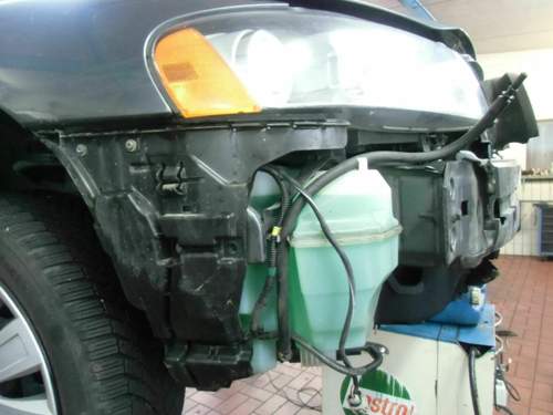

die Wischwasserpumpe sitzt am unteren Ende des Wischwasserbehälters. Der befindet sich im Motorraum auf der Beifahrerseite. Dort ranzukommen ist recht fummelig und hat bei mir für den Tausch des Behälters und der Pumpe ca. 3h gedauert. Es ist hilfreich, wenn du eine Bühne hast, oder einen Wagen heber. Das Vorderrad (Beifahrerseite) habe ich abmontiert, danach die Kunststoffverkleidung im Radkasten entfernt (Achtung: empfindlie Clipse). Mir hat es außerdem geholfen, die Beifahrerseite der Frontschürze zu lösen (Achtung: empfindlie Clipse). Dann kommt man von einigen Seiten an den Wischwasserbehälter und die Pumpe(n).

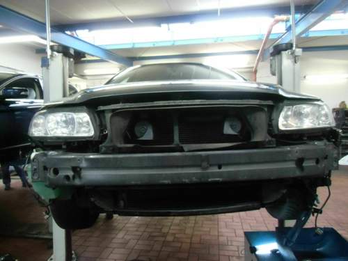

Vordere Stossstangenverkleidung und Radhausverkleidung ab - insgesamt 1-1,5 std. :cool::rolleyes:
Dsci0004
Dsci0005

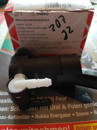

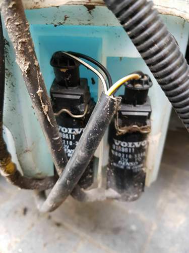

Ich denke, dass zwei Pumpen verbaut sind. Bei meinem 02er ohne SWR sind, wie auf dem Bild zu sehen, zwei Pumpen verbaut. Eine für vorn und eine für hinten. Der Teiledealer hat mir jedoch eine Pumpe mit zwei Schlauchanschlüssen verkauft (siehe Bild). Die wird wohl für vorn und für die SWR sein.
Falls also jemand so eine brauchst, kann sie von mir bekommen.

Ich habe beide Pumpen bei mir getauscht. Es gibt bei Xenon 2 Pumpen. Eine für die Scheiben (eine sog. Dualpumpe mit Anschlüssen für zwei Schläuche: Frontscheibe und Heckscheibe). Und eine weitere ("Mono"-Pumpe) für die Scheinwerferreinigung. Die hat nur einen Anschluss.
Im Handbuch steht, dass die Monopumpe für die SWR bei jedem 5. mal Hebel ziehen automatisch mit anspringt. Ich habe herausgefunden, dass sie - wenn man sehr lange zieht - irgendwann auch einfach mit angeht, selbst, wenn es nicht das 5. mal ist. Probier das ruhig mal aus. Einfach mehrmals einige Sekunden ziehen. Wenn tatsächlich von beiden Pumpen kein Geräusch kommt, sind sie entweder beide kaputt, oder es könnte evt. auch irgendwas mit den Kabeln sein, wenn du meinst, dass die Sicherungen ok sind.

Woher soll denn wohl die Pumpe wissen ob sie für Vorn oder hinten Wasser fördern soll?? Die Dualpumpe ist für die Windschutzscheibe und die SWR! Für die Heckscheibe ist eine einzelne Pumpe.
Mein 02er hat keine SWR und kein Xenon und wie Du ggf auf dem oberen Bild erkennen kannst, zwei einzelne Pumpen. Eine für vorn und eine für hinten.
