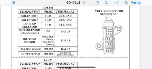

Hm ist schon ne weile her, aber ich hatte bei meinen damals die Schaltventile getauscht und seitdem macht die Automatik wieder wie am ersten Tag :-)! Habe die Ventile neu aus England Bestellt(denke Ebay)!. Die Schaltventile nur zu Reinigen (ultraschall ect) bringt zwar eine besserung aber nicht das gewünschte ergebniss!
