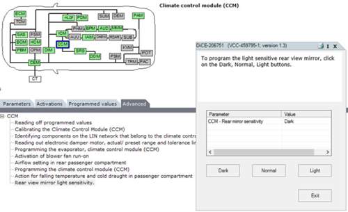

(Software habe ich keine installiert. Ich frage mich was das noch bringen soll. Irgendwo habe ich gelesen, dass es dann einen Menüeintrag für die Stärke der Verdunkelung geben soll, ich vermute aber das gibt es eher bei den späteren Jahrgängen.)

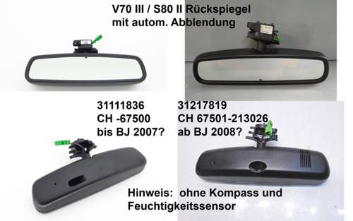

Ich habe auf gut Glück zwei unterschiedliche gebrauchte selbstabblendende Spiegel bestellt. Bei einem ist der Sensor (auf der Spiegelfläche) in der Mitte unten angebracht und beim anderen in der Mitte oben.
Bei dem mit dem Sensor oben (Nummer: 31111837) ist auch ein Kompass inkludiert. Dieser hat auch eine zusätzliche Platine in der Aussparung unterhalb der Scheibenbefestigung.
Bei dem mit dem Sensor unten (Nummer: 31217819) ist kein Kompass vorhanden.
Beide verfügen über ein Loch auf der Rückseite. Bei dem mit dem Kompass lässt sich damit der Kompass kalibrieren (Büroklammer verwenden).
Laut VIDA gibt es auch noch den automatisch abblendenden Spiegel Nr. 31111836, der meist günstiger zu haben ist und eine leicht andere Bauform als der 31217819 hat.
Ersterer wurde nur für die ersten 30.000 VINs oder so genutzt, der zweite dann für die weiteren. Laut Bildern sind beide von Magna gebaut. Weiß jemand die Unterschiede? Sollten ja dann doch eigentlich beide zum Nachrüsten geeignet sein?

Ich vermute der 31111836 hat keinen Kompass und der Sensor auf der Spiegelfläche befindet sich in der Mitte oben. (Ich habe jetzt schon einige Male auf einer Gebrauchtteile Website aus .lt bestellt. Die sind tlw. sehr günstig. Die Teile waren bisher immer so wie beschrieben.)
