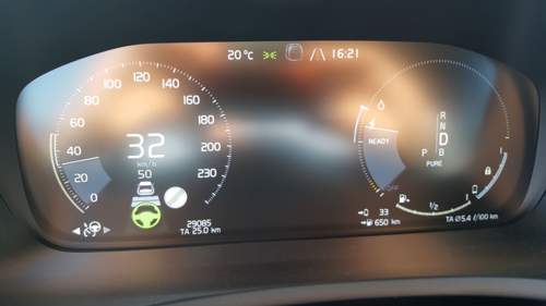

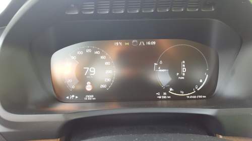

Bei "ab Start aktiviertem Hold" verbraucht der T8 trotzdem elektrische Energie/Reichweite und reduziert währenddessen den Benzinverbrauch.
Anbei zwei Bilder nach 8,6km und 25km die mit HOLD ab Start, aber in PURE wie es "der gemeine T8-Fahrer" üblicherweise macht gefahren wurden :D
Nach 25km ist die elektrische Reichweite von 38km (XC90T8 MJ2017) auf 33km reduziert. Dann stand ich im Stau und habe HOLD abgeschaltet.
Ich nehme an, dass dies so gewollt ist um genügend Speicher für etwaige Rekuperationsvorgänge freizuhaben.
Die Frage ist nun, ob du die Reichweite auf dem Weg zu den 200 oder während 200 verbrannt hast?
Ich bin gespannt auf weitere Antworten, da meine Beobachtung hier im Forum ist, dass "der gemeine T8-Fahrer" allgemein eher defensiv und verbrauchsorientiert unterwegs ist.
Mit POWER und HOLD und 200 Sachen wird es wenig Erfahrung geben :D
Mit Deiner Einstellung POWER/HOLD wirst Du auf alle Fälle keine 5,4l/100km nach 25km Wegstrecke bei elektrischer Restreichweite 33km erreichen. ;)
