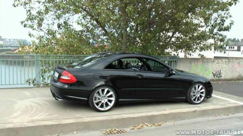

Hi,, wie die Ueberschrift schon sagt interessiere ich mich fuer dieses Thema schon laenger.
Hat das jemand ,Bilder? , oder Erfahrungen damit gesammelt? Oder kann Tips geben?
VA 17Zoll und HA 18 Zoll ,, oder groesser....
Wenn man den Wagen von der Seite sieht wirkt das Rad an der HA immer kleiner.

Machbar ist das schon, der Crossfire hat das beispielsweise auch schon ab Werk. Du musst dafür sorgen, dass der Abrollumfang gleich bleibt, d.h. bei einem größeren Rad hinten wird der Gummi flacher. 19" vorne und 20" hinten sollte dem W209 ganz gut stehen. Die Auswahl der Räder wird dabei nur deutlich kleiner, da nicht viele Hersteller das gleiche Design in unterschiedlichen, passenden Größen anbieten.
Bei meinem SLK hatte ich das mal mit den Lorinser RS8 vor, die gabs auch passend in 8,5x19 vorne und 10x20 hinten. Als Reifengröße wäre es dann 235/35 R19 vorne und 285/25 R20 hinten, wenn ich das richtig in Erinnerung habe. Die Reifenauswahl ist dann auch eher übersichtlich. Halbwegs passend fand ich Yokohama in den Größen.

Ein passendes Gutachten zu finden wird noch schwerer. Du solltest dich lieber damit abfinden das per Einzelabnahme zu erledigen, das ist wirklich nichts Alltägliches. Bei der hinteren Felge wirst du am besten was von der E-Klasse, CLS oder ähnliches nehmen, da musst du nur auf die passenden Radschrauben achten, da dort nur noch M14 im Einsatz ist.

Ein TÜV der da mitspielt ist natürlich Voraussetzung. Wenn du einen Tuner in deiner Nähe hast, kannst du das mit dem auch besprechen. Bei mir hätte Väth den Part übernommen, das wird für dich aber zu weit weg sein. Wenn die Felgen eine Freigabe/ABE für ein schwereres Modell von Daimler haben ist das schon mal eine gute Voraussetzung für die Einzelabnahme. Dann hilft dir noch die Reifen Freigabe vom Reifenhersteller, die gibts auch recht unproblematisch wenn der Abrollumfang stimmt. Von Yokohama hatte/habe ich diese bereits für den SLK vorliegen, ist ja die gleiche Plattform wie der W209.

OZ Formula HLT, schon fast bestellt, ging schnell.
VA - 9J 18H2 - ET 35 - 225 40 R18
HA - 10J 19H2 - ET32 - 265 30 R19
Bekomme zu beiden jeweils ein Gutachten mit der Traglast drin.
Dann nochmal ein Vergleichsgutachten zu jeder Achse.
Mit den 4 Gutachten gehe Ich dann zum TUV.
Kann Ich dem TUV schon Informationen ueber Abrollumfang geben?, dem TUV im Vorfeld sagen/zeigen das dieser Abrollumfang gleich ist?? Will auch diese Daten haben damit er sieht das Ich mich damit auseinander gestzt habe. Wie komme ich an die Daten???
Attachment ist der Vergleich von VA zu HA, sind das die Details die ich noch brauche??
oder den Unterschied, wenn ich HA 18Zoll 255 35 zu 19Zoll 265 30 berechne?
