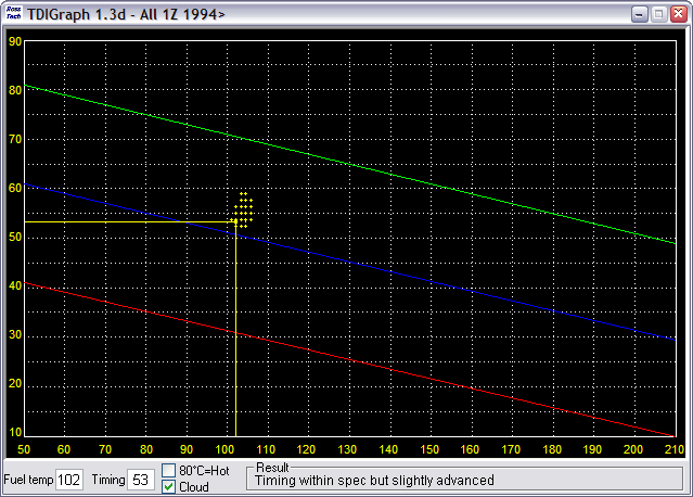

Beschäftige mich noch nicht solange mit der ODB2-Geschichte, bitte daher um Nachsicht. Zahnriemenwechsel steht an, daher meine Aktivität. Mein Problem:
Um die Einstellung des Einspritzbeginn zu machen, bzw. um ihn sichtbar zu machen, muß der Spritzversteller in Stellung "Spät" gebracht werden (Grundeinstelung). Nun kann ich, dies in der Anleitung zu VAG-Com nicht finden, d.h. ich muß in die Grundeinstellungen umschalten, um TDI-Graph aufzurufen, löse ich damit "Spät"aus? Irgendwie fehlt der Hinweis in der Anleitung , das der Spritzversteller in Richtung "Spät" gedreht wird, dies ja dann Zeitverzögert passiert, und ich mich dann in Stellung "Spät" für den Meßgang dauerhaft befinde. Ich könnte ja davon ausgehen das es so ist (Motor in "Spät"), was mich aber stutzig macht, der Motor läuft genauso weiter, man hört die Stellung "Spät" nicht. Diese Tatsache deutet darauf hin das ich irgend was falsch mache, oder es liegt ein Fehler im Programm vor.

Kurz-Anleitung:
Auto Warm Fahren.
VAG-COM starten.
-> 01-Motor
-> 04-Grundeinstellungen
-> Gruppe 000
-> TDI-Graph starten
-> Richtige MKB auswaehlen
-> Beobachten wo sich die gelben linien treffen. Dieser punkt sollte zwischen der gruenen und roten linie liegen. Wenn nicht, musst du die pumpe mechanisch verstellen. Wenn der punkt unter der roten linie liegt, ist die aktuelle einstellung zu spaet; ueber der gruenen linie, zu frueh.
Die meisten diesel-freaks wollen die einstellung zwischen der blauen und gruenen haben.
Etwas "zittern" von dem punkt ist normal.
-Uwe-
http://www.ross-tech.com/vag-scope/images/4040tditimingb.png

Also das Prop ist für mich gelöst. TDI-Graph ist die Ursache.entgegen meinen vorherigen Behauptungen, ließ sich der Motorkennbuchstabe nicht eingeben, hatte ich mit VAG-Scope verwechselt.
Es läßt sich der Einspritzzeitpunkt mit meiner Version VAG nicht graphisch darstellen, aber vom Grundsatz her geht es mit VAG, nur gewußt wie. Leider war darüber hier nichts zu erfahren. Hat jemand Bedarf bitte pn senden
Im Falle des AFB müsste es etwas anders sein, ohne TDI-Graph, direkt über die Messwertgruppen.
Grundeinstellung (04) > Messwertgruppe 004
Da das ganze etwas komplizierter ist müsste man hier wohl am besten mal den kompletten Reparaturleitfaden parat haben.
