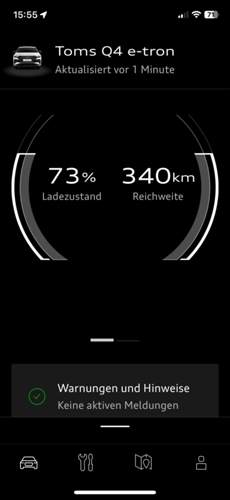

Ich habe vor 2 Wochen endlich meinen schwarzen Q4 40 SB e-tron bekommen. Er fährt sich toll und trotzdem bin ich negativ überrascht: Steht der Q4 in der Tiefgarage sinkt der Ladezustand der Batterie nach jedem Tag um erstaunliche 3 %. In 3 Tagen sind 3 x 3 = 9 % verloren gegangen.
Zum Thema Entladung der Batterie im Stand habe ich im Handbuch lediglich auf S. 118 "...aktive Timer ausschalten..." und auf S. 111 "...spätestens nach 4 Monaten laden..." Informationen gefunden.
Wie ist eure Erfahrung? Habt ihr auch Batterieverluste in dieser Grössenordnung beim Parkieren?

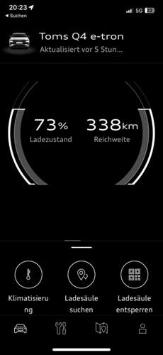

Q4 (MEB) ist halt ein anderes Fahrzeug als e-tron (GE). Allerdings konnte ich auch bei unserem MEB noch keinen wirklichen Verlust feststellen. Unterschiede gibt es meist nur kurz nach dem Laden oder nach längerer Fahrt durch warmen/kalten Akku. Im Urlaub hat der Wagen, der daheim geblieben war, in 14 Tagen kein Prozent verloren.
Ich hab gerade mit meinem eTron-GT den Test gemacht, da ich das auch befürchtete.
Bin in den Bergen in den Ferien (1650 m.ü.M und -10ºC aussen). Mein Auto steht in der Tiefgarage, habe es Montag an der AC Säule des Hotels von 15 auf 80% geladen und heute Freitag kontrolliert: es sind immer noch 80% Ladung auf der Anzeige.
In den 1,5 Jahren, die ich meinen Q4 jetzt habe, hat der in der Garage im Stand noch nie auch nur ein Prozent verloren.
Und meiner steht oft über mehrere Tage.

Ja ich bin sicher, kein Timer ist eingeschaltet. Ich habe auch Verständnis, dass die Temperatur des Akkus Auswirkungen auf den Ladezustand hat. Interessanterweise ist aber der Batterieverlust konstant: 24 h nach dem Parkieren -3 %, 48 h später -6 %, 72 h später -9 % usw. und auch die Aussentemperatur scheint keinen Einfluss zu haben. Letzte Woche hatten wir noch gegen 10 Grad und diese Woche ist es um 0 Grad.
Ich hoffe, ich kann das Problem mit Audi klären und werde euch auf dem Laufenden halten.

3% Verlust beim Q4 40 entsprechen circa 2,3 Kwh pro Tag und das bedeutet da läuft ein 100 Watt Verbraucher.
Geht alles automatisch aus wenn du aussteigst?

Mir ist folgendes aufgefallen, als ich im Urlaub auch ca. 3% Verlust pro Tag bemerkt habe.
Ladetimer ist zwar deaktiviert, aber irgendwie scheinbar noch da, sodass er zwar immer sofort lädt aber trotzdem jeden Morgen um 8 Uhr mein Auto vorheizt. Und das obwohl sowohl die zeitgesteuerte Klimatisierung wie auch der Ladetimer deaktiviert sind.
Samstag am Flughafen abgestellt und heute ist Dienstag. Keine Verluste. Im Gegenteil, noch Reichweite dazubekommen :)
