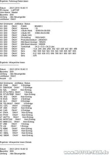

ich habe vor mein Auto mal wieder etwas zu pflegen. Er hat diverse Sachen, die Repariert werden müssen. Am meisten stört mich da aber das Problem, dass er gerne mal von 0 auf 100 losspringt und bei den uneteren Drehzahlen oft sehr träge und lustlos ist. Das nervt wirklich.
Ich denke es ist die Vanos und wollte die Dichtringe tauschen.

Vorsichtige Frage: hast Du mal den Fehlerspeicher ausgelesen oder auslesen lassen? Evtl. steht da was drin.
Mein alter E39 523i hatte mal so was ähnliches, der hat unter 3000 U/min schlecht gezogen und ab 3000 aufwärts war es dann normal, ist dann richtig los geprescht.
Im Fehlerspeicher stand dann aber nicht die Vanos, sondern der Nockenwellensensor Einlassseite als sporadischer Fehler. Den habe ich selbst getauscht und das Problem war beseitigt.

Den Fehlerspeicher habe ich schon mehrmals ausgelesen. Ich habe diverse Einträge. Aber ich hbe ja auch keine Ahnung.
Könnt Ihr da was sehen? Das erste ist der Fehlerspeicher und das zweite der Infospeicher.

Meine Batterie ist von 2004 und ich werde die jetzt die Tage tauschen. Ich denke, dann werden da etwas weniger Fehler drin sein. Aber bezogen auf mein Gasproblem, sehe ich da nichts.
Oder doch:
Im Fehlerspeicher steht:
Code:
12 DME/DDE - MS450DS0 - Motorelektronik MS 45 6 Zylinder M54
Job Status : OKAY
Fehlerort : 10371 0x2883 - 2883 Gemischaufbereitung Bank 2
Job Status : OKAY
Fehlerort : 10370 0x2882 - 2882 Gemischaufbereitung Bank 1
Das ist doch die Lambdasonde oder nicht?
Wäre echt, wenn mit jemand abschließend sagen könnte, welche Lambdasonden ich tauschen muss. Feler steht ja ein Post weiter oben oder ganz oben in der PDF.

Fehler ist auf beiden Bänken vorhanden. Könnte z.B. sein, dass das Kraftstoffbemessungssystem zu mager ist, oder auch das Kraftstoffbemessungssystem eher zu fett ist. Kann auch sein das er Falschluft zieht oder der Luftmassenmesser spinnt. Kollege hatte auch selbe Symptom mit dem selben Fehlereintrag, nur das seine MIL zusätzlich leuchtete, Reinigung des Luftmassenmesser hatte damals Abhilfe verschafft. Also es gibt mehrere Ansätze, wo der Fehler sein könnte. Würde einmal den Luftmassenmesser reinigen.

Ich nehme mal an zum Reinigung muss ich den nur ausbauen und mit Bremsenreiniger besprühen. Dann gut trocknen lassen und wieder einbauen?

Wenn dieser Fehler mit der Gemischaufbereitung auf beiden (!) Bänken (bzw. 1-3 Zyl und 4-6 Zyl) kommt, dann zieht der Wagen in 90% der Fälle Falschluft.
Bekannte Sachen beim M54-Motor wären Luftbalg zw. Drosselklappe und Luftmassenmesser, Ansaugbereich, KGE-Leitungen, DISA, .. :) Dies wäre mal abzuklären.
Könnte auch ein falsch regelnder, aber elektrisch gut funktionierender LMM sein! :)

OK danke dir. Ich werde mich mal auf die Suche nach einem "Leck" machen, hoffe es ist wirklich nur falschluft.
