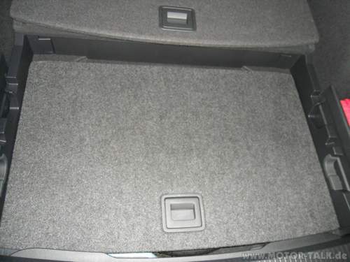

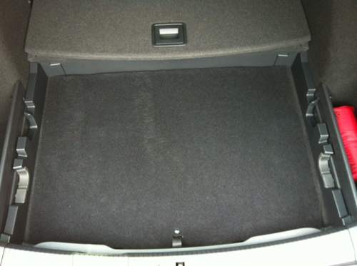

Moin!
Ich würde gerne den Raum von der Oberkannte der Reserveradmulde bis zum Ladeboden in der oberen (ebenen) Position besser nutzen. Der Zwischenraum ist derzeit für mich nur eingeschrönkt nutzbar. Kennt jemand schon Angebote aus dem Zubehör, die im Kofferraum eine "zweite Decke einziehen"? Ich glaube, beim Octavia kann man das auch ab Werk bestellen...
vielen herzlichen Dank für die positiven Rückmeldungen via PN oder hier im Forum.
Ich habe noch 2 Fotos gemacht und hier angehängt. Die kleinen Blöcke an der Unterseite sollen nur den Schrauben der Scharniere besseren Halt geben. Die Unterseite habe ich nicht beklebt, sondern einfach blank gelassen. Die Enden des Filz habe ich nur umgelegt und an den Schnittkanten noch ein wenig festgetackert.
Ladeboden geschlossen
Ladeboden offen
