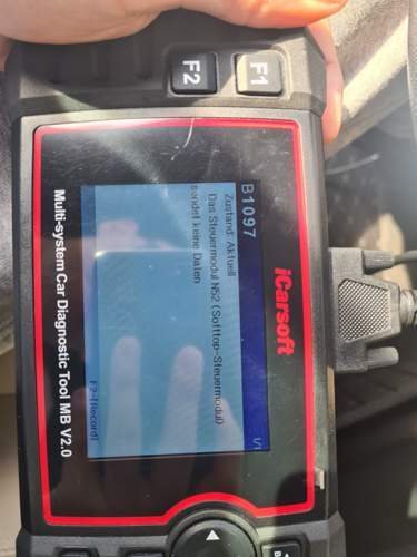

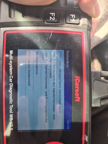

Nachtrag:
Gerade mal ausgelesen.
Das Dachmodul von HUB Car kann per auflegentaste usw. nicht angesteuert werden.
Sollte für das Modul sprechen oder kann das auch ein anderes Steuergerät verursachen ?
RVC Überrollbügel / Vario-Dachsteuergerät --> Kann nicht erreicht werden bzw. meldet keine Daten
SAM R Signal und Bestätigungsmodul hinten meldet einen Fehler.

das Dachmodul ist vermutlich normal verbaut, oder? Hast du es selber eingebaut?
Mach das doch mal raus (Stecker am Can-Verteiler Fahrrsitz ausstecken und Dachsteuergerät direkt einstecken). Dann prüfen, ob die Dachbetätigung geht (ev. Fehler löschen).
Wenn das Dach ohne Dachmodul geht, Dachmodul wieder einschleifen und Stecker am Dachmodul aus und einstecken (Reset).
Wenn der Fehler dann nicht weg ist, Spannungsversorgung für Dachmodul prüfen.
Die üblichen Stromdiebe sind bekannt für Wackelkontakt.
