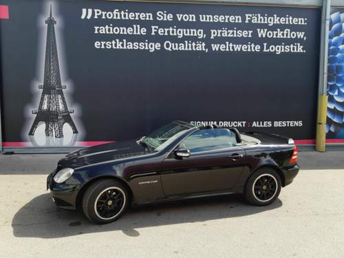

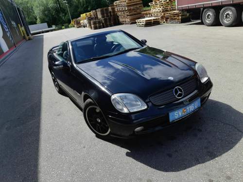

Hier für Marlon 58:
Er fährt wieder offen!!!
