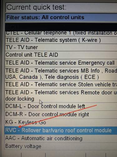

In welchem Untermenü muss ich mit dem Icarsoft MB V2 auslesen, um an den Fehlercode zu kommen? Habe es gestern nicht gefunden.

Ebenso wo ich das Dachsteuergerät mit dem Icarsoft MB V2 finde.

Das Dachsteuergerät läuft bei MB unter der Abkürzung: RVC [Anhang]
So wird es in der Star Diagnose gelistet.
Wie das bei Icarsoft heißt weiß ich nicht.
Ich würde empfehlen die Fehler mit der Star Diagnose auszulesen.

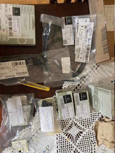

Ich recherchiere die ganze Zeit. Bestellt habe ich 9 Schalter, alles was die Seite von H.H. hergab, damit ich soweit alles da habe.

Ich muss unbedingt schauen, ob das Icarsoft dahin kommt zum Auslesen.
Edit: Normal müsste es RVC oder UVC als Steuergerät anzeigen...

Heute ist Weihnachten, Endschalter sind angekommen.

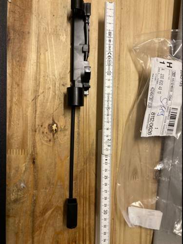

Also wenn ich das filigrane Plasteteil sehe, frage ich mich, ob das ingenieurstechnisch anders hätte sein können... Das ist der Endschalter S119. Hoffe ich komme morgen dazu den einzubauen.
Einbau erledigt. Es reicht den Kofferraumteppich samt Wanne rauszunehmen, das Plastikheckmittelstück zu entfernen.
Dann ist da ein schwarzes Blech so 20 x20 cm mit 5 oder 6 Torx-Schrauben abzuschrauben.
Nun hat man vollen Blick auf den Zylinder mit dem Endschalter, Kabel am Schalter abziehen. Die 2 Sicherungen an den 2 Stiften/Bolzen, die den Zylinder halten lösen. Zylinder vorsichtig (Hydraulikleitung) entnehmen. Unten muss der Bolzen rausgezogen werden. Oben wird der Zylinder nach links ausgehangen.
Der Zylinder war "drucklos", die Kolbenstange bleibt in Postion.
Endschalter abziehen, dazu den langen Schaft rausziehen, der den Schalter betätigt. Dann etwas drehen, um die eine Halterung an der Hydraulikleitung abzuziehen, dann nach oben abziehen. Die runde Halterung am Endschalter auf dem Schaft der Hydraulik passt über den Kopf an der Kolbenstange, was mir optisch von der Größe nicht sofort klar war, aber passt.
Neuen Schalter leicht gedreht aufschieben. Unten am Schaft einhängen. Runde Halterung runterschieben und dann in Postion drehen, damit die 3. Haltenase an der Hydraulikleitung einrasten kann. Kabel anschliessen. Alles wieder zusammenbauen.
Ich habe 35 min. gebraucht. Für jeden mit nicht zwei linken Händen problemlos machbar.
Die Haltenase um die Hydraulikleitung war an meinem Schalter gebrochen. Insgesamt sah es so aus, als ob sich der Schalter deshalb leicht gedreht hätte. Evtl. ist dieser Schaft dann nicht mehr in perfekter Position betätigt worden und hat deshalb den Endschalter nicht perfekt betätigt...
