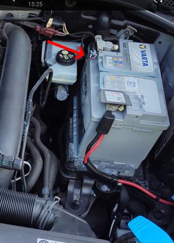

ich habe heute per VCDS die Fehlermeldungen ausgelesen. Mit einer Meldung kann ich leider nichts anfangen:
"1 Fehler gefunden:
197175 - Steuergerät für Batterieüberwachung
U1050 00 [009] - Keine Kommunikation
[Neue Funktion! Erweiterte UDS Fehlercode Informationen werden nur von der aktuellen Hardware-Generationen unterstützt.]
bestätigt - geprüft seit letzter Löschung
Umgebungsbedingungen:
Fehlerstatus: 00000001
Fehlerpriorität: 2
Fehlerhäufigkeit: 1
Verlernzähler: 238
Kilometerstand: 91422 km
Datum: 2023.12.11
Zeit: 10:24:22
Hat jemand eine Idee? Mit der Stromversorgung am Auto gibts keine Probleme. Das Auto startet auch bei Kälte (-5 Grad) super..... Die Batterie wurde nicht getauscht. Weiterhin habe ich mir die Batterie angeschaut bzgl. dem Indikator auf der Oberfläche (Sichtfenster). Dort ist der Kringel schwarz, wie es sein soll.
Wenn die Fehlermeldung gelöscht wird, erscheint diese sofort wieder.
Viele Grüße

Keine Kommunikation kann vieles sein, fehlerspeicher löschen, weiterfahren und beobachten ob es Auffälligkeiten gibt.
Solche Fehler kommen gelegentlich mal vor, häufig wegen Unterspannungen.
Solange alles ganz normal funktioniert und die Fehlerhäufigkeit dieses Fehlers nicht überläuft kannst du den ignorieren.
Batterietest gibt Aufschluss über den Gesundheitszustand der Batterie (SoH Wert).
Ansonsten den Akku gern mal nachladen.
@klickmich1 das Kabel was an die Batteriepol dran ist unterbrochen bzw Stecker raus und dann wieder rein.
Falls vor kurzem Batterie getauscht, dann Mal Anlernen!

@klickmich1 Den Stecker von meinem Bild abstecken und wieder dran Fehlerspeicher löschen.
Eventuell ist es ein Kabelbruch

Es gibt im Grunde nur 3 Möglichkeiten:
- Substeuergerät Batterieüberwachung
- LIN Verkabelung
- Gateway
Ich hatte den Fall einmal gesehen, da war das Gateway über den Jordan.
@hit. Eher unwahrscheinlich!
Habe ich vor einer Weile an meinem Golf 7 auch gehabt.
Da war nur ein Kabel durchgetrennt.
