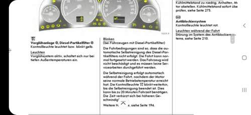

Hallo Zusammen, seit heute blinkt nach dem Anlassen und während der Fahrt
die Spirale fürs Vorglühen.
Ansonsten läuft der Vectra ohne Probleme.
Hat da jemand Erfahrung?

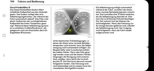

Blinkende Glühwendel besagt , das der DPF gereinigt werden muss. Also auf die Autobahn und gleichmäßig konstante Fahrt.. Man merkt wenn er anfängt zu regenerieren. Wenn er fertig ist, hört die Glühwendel auf zu blinken.
So ist es. Wenn die Regeneration z.B. durch Kurzstrecke mehrmals abgebrochen wurde, blinkt die Glühwendel um zu einer längeren Fahrt aufzurufen, damit die Regeneration abgeschlossen werden kann.
Wunderbar, das wars.
Vielen Dank an alle für die schnelle Lösung !

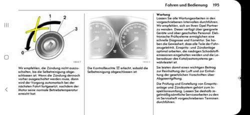

konstante fahrt ist falsch einfach nur immer über 2000U/min bleiben... kannst auch in der stadt ihn frei fahren halt 2. gang nur ... lol...
oder im leerlauf laufen lassen. am besten bei 3500 umdrehungen. da wird der prozess sehr schnell beendet.
der einzige nachteil: die nachbarn kucken immer recht blöde
nachtrag: hab ich vergessen. wenn der prozess beendet ist, denn motor noch etwas nachlaufen lassen (leerlauf). bitte nicht gleich abstellen. bekommt ihn nicht besonders..........

Ich habe Probleme er geht oft in Notlauf. Glühwendel blinkt auch, aber reinigt nicht
mein Tipp: beim FOH Auslesen lassen und statische Regeneration.
@OpelFan2001
Bitte gib mal an, wie lange du den Wagen schon fährst und wie deine tägliche Fahrstrecke aussieht? Wieviele Kilometer hat er denn runter?
Der Vectra muss für den Start der Regeneration bestimmte Parameter erfüllen, daher auch die Frage, ob das Thermostat boch richtig funktioniert. Wenn du jeden Tag z.b. nur 5 km zur Arbeit hast, wirst du mit dem Diesel leider kein Glück haben wenn du kein Gefühl für die Regeneration entwickelst.

Das ist vielleicht ganz nützlich, aber eigentlich merkt man die Regeneration auch (ca. alle 600 - 1500 km je nach Fahrprofil, also alle 1- 2 Tankfüllungen) bzw. kann man die Sättigung und die gefahrenen KM seither regulär per OBD z.b. mit OpCom auslesen.
Trotzdem müssen wir erstmal die Ursache finden, wieso es dazu gekommen ist ... deswegen erstmal die Antwort von OpelFan2001 abwarten.
