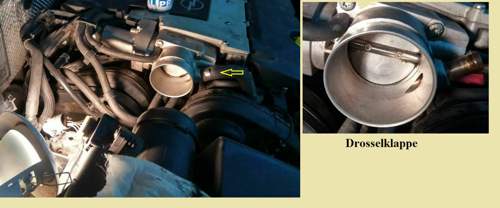

Gut dann werde ich es mal probieren Pedal ist schon bestellt. Und mit Drosselklappe hat es nix zu tun ?
Fehlercode P0120
Stromkreis Drosselklappenstellungsgeber 1/Unterbrechung
Stromkreis Gaspedalstellungsgeber 1/Unterbrechung
P0220
Stromkreis Drosselklappensensor 2/Unterbrechung
Stromkreis Gaspedalstellungsgeber 2/Unterbrechung
Es wäre zumidest der preiswerteste Matarialeinsatz,
wenn man selber nicht Auslesen kann oder
die Spannungen prüfen kann !
es kann das Gaspedal sein,die Drosselklappe oder
etwas mit den Kabeln ,
evtl aus vorheriger Wassereinbruch an der Frontscheibe oder
der Stecker von der Drosselklappe bzw Kabelbaum.

Drosselklappe
Themenstarteram 14. Mai 2021 um 19:26
Oh weia, wo anfangen wo aufhören:-( hab erstmal nen Pedal bestellt und mit viel glück ist es ja dann erledigt. Aber bei meinen Glück dann wahrscheinlich ehr nicht. Dann wäre der nächste Schritt eine neue Drosselklappe?
