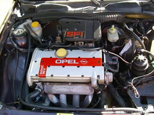

Opel Vectra A GT c20xe Stufenheck.
Wie oft wurde der gebaut ?
Was ist das für ein Motor,Zündung ist
etwas nach hinten gewandert.Und der
Krümmer ist dicker wie bei meinen 2000dern ?
Hoffe mich kann jemand aufklären.Danke

Motor ist der C20XE mit Motronic 2.8.
Ob es unterschiede beim Krümmer gibt weiß ich nicht. Glaub ich aber nicht.

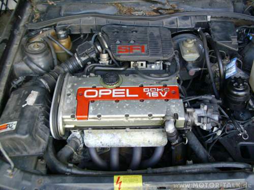

Habe noch mal die Motoren Fotografiert da kann den unterschied
zu den Krümmern sehen.Danke

Der M2.8 hat ruhende Zündung mit einer Doppelfunken-Zündspule. Dazu noch größere Einlasskanäle im Kopf, größere Ansaugbrücke und auch eine andere Drosselklappe, wo der Motor besser anspricht.
Die 2.8er streuen auch mit der Leistung nach oben, die haben oft um die 160PS/210Nm.
Der Fächer ist nicht original Opel, die sind bei den XE alle gleich.

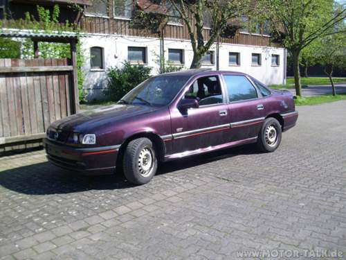

Auf den Bildern sieht man, dass einiges zu tun ist. Der Radlauf hinten scheint zu kommen. Der Batterieträger ist (wie üblich) angegammelt, die Antenne tot, die Schutzleiste an der Tür links hinten ist krumm, Scheibenwischergestänge verstellt. Die Doppelscheinwerfer kann man als zeitgenössisches Tuning durchgehen lassen. ;) Neuer Blinker und neuer Kotflügel links (scheinbar rostet er). Die Seitenschweller haben ungewöhnliche Dellen im Bereich der vorderen Tür. Die Felge links vorn kann mitsamt Reifen in die Tonne, da war wohl mal eine Bordsteinkante im Weg - Folgeschäden an der Radaufhängung?
Was ist das für ein weißer Schlauch im Motorraum, der nach innen geht?
