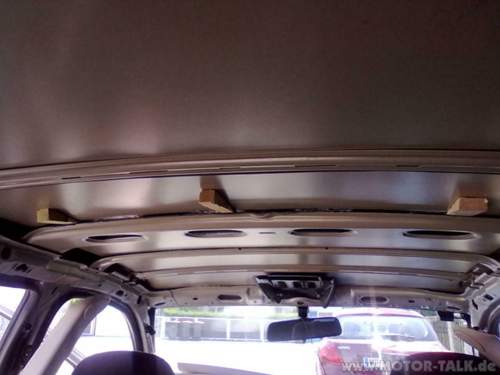

ich fahre einen B-Vectra BJ 97 und habe seit einiger Zeit ein Klappern im Innenraum. Das Geräusch ähnelt einem "Kaffeblech" oder "Wellblech" und tritt auf, wenn ich eine Tür schließe oder mit der Faust dagegen schlage. Nach langem suchen stellte ich fest, dass das Rasseln aus der Mitte des Dachhimmels kommt. Wenn ich mit der Hand den Himmel etwas hochdrücke und gegen eine Tür oder sonstwo schlage, ist das Geräusch weg. Demnach muß sich zwischen Innenhimmel und Dachblech etwas gelöst haben. Ich denke mal, dass ein Dachspriegel oder eine Halterung abgegangen ist. Kann mir jemand sagen, wie ich das Problem ohne großen Aufwand in den Griff bekomme und was ich tun muß?

Mit grosser Wahrscheinlichkeit hat sich ein Dachspriegel gelöst. Das ist ein bekanntes Problem beim Vectra B. Wenn du dich traust kannst du den Himmel ausbauen und den losen Dachspriegel unterfüttern oder zum Händler fahren (kA ob das noch in den Bereich der Gewährleistung fällt).

Mit hoher Wahrscheinlichkeit ist der Kleber zwischen Himmel und Dach zerbröselt (dunkle Krümel...), das Klappern bzw. das dröhnen kommt vom relativ steifen Dachhimmel selbst, dieser schwingt nun. Abhilfe ist schwierig, denn wenn du den Himmel selber nachklebst besteht die gefahr, daß sich der Kleber durch den Himmel durchdrückt und der Himmel fleckig wird, das bekommst du nie wieder weg. Ich hatte dieses Problem auch und habe es mit professionellen, beidseitigen Klebeband gelöst (Nur Profi-Band nehmen, No-Name aus dem Baumarkt taugt dafür nicht...), seitdem ist alles wieder o.k. Aber etwas Aufwand ist schon dabei, da du den Himmel teilweise abnehmen bzw. freilegen mußt (Verkleidungen teilweise wegmachen...). Da ich nicht weiß, wie lange die Sache mit dem Klebeband hält würde ich dir empfehlen, das Ganze von Opel-Händler reaprieren zu lassen-auch wegen der 2 Jahre Garantie, denn falls das Problem wieder auftritt wird es nervig.

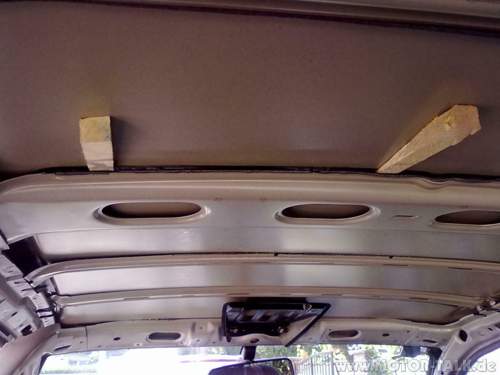

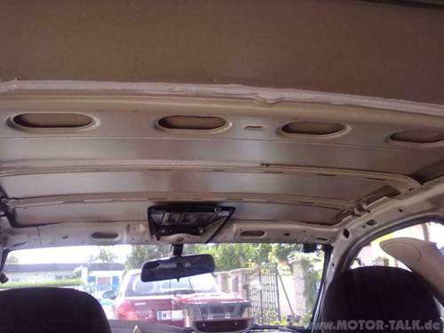

Ich hatte das selbe Problem. Hab den Dachhimmel rausgebaut, ist beim Kombi kein Problem, keine Ahnung wies bei der Limo ist. Darunter bzw. darüber laufen die Dachspriegel, die wiederum mit einem Kleber am Dachblech befestigt sind. Von denen waren vier gelöst und verursachten das Klappern und das vibrierende Geräusch. Hab mir vom Baumarkt ein paar Holzkeile und so nen zähen Superkelber, der ist in so einer Kartusche, in der man auch Silikon bekommt, besorgt. Silikon würde ich aber nicht nehmen, das stinkt nämlich ewig. Dann hab ich die Holzkeile zwischen die Spriegel und dem Dachblech leicht eingekeilt, so daß ein Spalt entstand. Nicht zu fest reindrücken, sonst gibts Dellen!!!!! In den Spalt hab ich den Kleber reingespritzt, aushärten lassen, Keile rausgemacht, Dachhimmel eingebaut, und jetzt Klappert gar nix mehr!

Es ist tatsächlich der mittlere Spriegel an der B-Säule locker und der Karosseriekleber bröselt ab. Ich hab zwischen Dach und Spriegel ein Stück Teppich dazwischengeschoben und das klappern hat aufgehört. Falls es am hinteren Spriegel auch irgendwann anfängt zu rasseln, werde ich wohl nicht um eine "ordentliche" Reperatur mit Kleber bzw. Dichtmasse -wie es voher von Euch beschrieben wurde- herumkommen.

nachdem ich den dachhimmel im bereich zwischen a und c säule von allen befestigungen (angstgriffe, lampen, sonnenblenden) befreit hatte, legte ich noch die a und b säule frei. beide waren geklickt, wobei ich bei der a- säule mit einem schraubenzieher nachhebeln musste.
somit könnte ich nun vom fahrersitz aus den dachhimmel bequem nach unten drücken, um so entspannt die dachstrebe (es war die breite bei der dachwölbung(kombi)) wieder festzukleben. cih suchte mir 2 kleine holzkeile und schaffte damit zwischenraum in den ich nun in aller ruhe den kleber rein schmieren konnte. als ich die keile wieder entfernte quoll der kleber ein wenig zu den seiten. am dachhimmel gab es trotz schwarzem kleber keine flecken.
