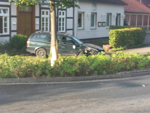

Hallo, mein Vater hat heute morgen den Vectra zerlegt, möchte ihn aber gerne definitiv wiederaufbauen, also bitte keine Kommentare wie," Lohnt sich nicht, oder in die Tonne oder sowas", nein der wird wiederaufgebaut, aber ich suche hier Leute die mir dabei mit Tipps und Tricks zu seite stehen ,und die mir eventuell wenn sie aus der Nähe kommen auch zur Hand gehen könnten, ich habe bisher schon 6 Fahrzeuge die schlimmer aussahen, aus dem Bekanntenkreis wieder auf gebaut, darunter war damals ein VW Scharan der Zieharmonikaförmig zusammen geschoben wurde, der Wagen wurde nach der instandsetzung noch zwei Jahre gefahren, und dann sogar noch über dem Preis den der Unfallgutachter sagte, verkauft.
Da es hier aber um unseren eigenen Vectra geht, möchte ich den logischerweise auch wieder aufbauen, ich weiß wenn man die Bilder sieht, denkt man das geht nicht, aber es gab schon schlimmere, die ich wieder hin bekommen habe, hat zwar seine Zeit gebraucht, aber es ging.
Aber alleine hat es länger gedauert, und manches habe ich erst nachschlagen müssen, daher dieser Beitrag, Fotos kommen noch.
Wer Teile Tipps und Tricks hat, bitte melden, wer mir helfen könnte und würde ihn wiederaufzubauen, der möchte sich ebenfalls melden, zur anmerkung es gibt keinen Zeitdruck dabei, das Projekt wie ich es ab jetzt nenne hat 2 Jahre mindestens Zeit, wenn man früher fertig ist können wir uns freuen, sonst dauert es halt länger.
Auf jeden Fall,Tipps, Tricks und Teile für den wiederaufbau, und helfer die möchten sind gerne Willkommen.
Nur als Info es handelt sich um einen Vectra Bel Air Autom.
Daher auf das mit dem Unbedingt wiederaufbauen, war froh als wir den hatten, gibt nicht mehr viele Gute davon, daher das ganze. Es gibt bestimmt den einen oder anderen, der Jetzt aufjedenfall da seine Hilfe oder Tipps bieten wird kann ich mir vorstellen.

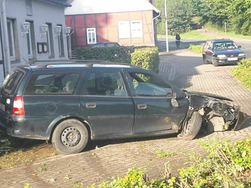

Du verstehst manche Sachen nicht oder bist Lebensmüde oder einfach n Troll.
Dein Fahrzeug hat eine Selbsttragende Karosse und keine Leiterrahmen.
Bei einem Leiterrahmen ist es egal ob die Karosserie krumm ist oder nicht. Da der Rahmen die Crashsicherheit und Fahrzeugstabilität gibt.
Ich bin gelernter Kfz Mechatroniker und bin nun auch in der lag genug im Unfallbereich und der Oldtimerrestauration tätig geworden.
So wie dein Vectra ausschaut wird der ohne Richtbank NIE WIEDER sicher und gut auf der Straße fahren. Du bekommst keine Karosserieteile sauber dran. Dein Fahrzeug zieht in verschiedenen Richtungen. Beim Unfall klappt es zusammen wie ne Ziehharmonika da die Fahrgastzelle beschädigt ist (siehe Dach,Schweller). Mit der Achse alleine erneuern bist du aufm Holzweg. Er hat keine Achse vorne. Er hat Einzelradaufhängung wo die Lenker, Federbeine, Lenkungsteile an der Karosserie befestigt gewesen und diese Punkte sind definitiv Schrott! !!!!!
Wie hast du getestet obs Getriebe noch geht? Der Eimer fährt keinen Meter mehr. Die Welle wurde sehr warscheinlich aus dem Getriebe rausgerissen.
Dein rechter Dom ist definitiv auch Krumm so wie das Rad steht. STURZ. SPUR UND NACHLAUF werden so ungerichtet NIE passen. Der Dom muss ERNEURT werden. Dein Vorderwagen wurde so gebaut um Unfallenergie aufzunehmen. Der ist bei einem Unfall diesen Schwerengrades garantiert KRUMM und muss GERICHTET oder ERNEURT werden.
Wenn du natürlich denkst das wir keine Ahnung haben. Bring das Auto mal in eine Karosserie Werkstatt und lass doch n Fachmann drüber schauen. Und bevor du als Laie solche arbeiten machst solltest du dich mal informieren was man macht. So wie du arbeiten willst sind selbst russisch reparierte Autos um Welten sicherer als deim geplanter Pfusch.
Hattest du das Auto mal auf einer Bühne um drunter zu schauen? Bestimmt nicht.
Und deine Aussage man kann Jeden Schaden richten ist sowas von falsch. Es gibt vom Hersteller ein Bild mit Richt und Messpunkten. Wenn davon eine Gewisse Prozentzahl krumm oder außerhalb der Toleranz ist ist der Wagen nicht mehr reparabel.
Bei einem Auto was in dem jetzigen Zustand 500-1500 Euro kostet is deine Reparatur ein Hirngespinst und die Art der von dir gedachten Reparatur eine Gefährdung für dich und alle anderen Verkehrsteilnehmer.

Auf den Bildern ist der Wagen leider ein Totalschaden. Würde mich nicht wundern wenn das Getriebe mit dabei kaputt gegangen ist.
Auf jedenfall ist der Wagen verzogen und müsste auf eine Richtbank. Dann die Frage wie man die Radaufhängungen rechts und links wieder hinbekommt. Der Hilfsrahmen hat es vermutlich auch entschärft. Dann wie ist der Motor verschoben worde...
Sprich alleine die Richtbank liegt bei dem 3 Fachen vom Restwert.
Wenn man alles macht mit lackieren usw. Wenn man nicht alles selbst kann. Landet man bei mindestens 5000-10000 Euro. Und das ohne Probleme.

Das Problem ist bei dem das das Rad rechts rausgerissen ist und der Schweller rechts krumm ist. Die Türen sind beide verdrückt. Spaltmaße passen nicht mehr. Ohne Richtbank machst du da nichts. Und ich glaube kaum das unsere Vectras im Wert irgendwann steigen werden....j

Ja Airbags sind drinne, ist ja nicht so extrem gewesen, das die aufgehen würden, es war Tempo 50 laut aussage meines Vaters.
Würde vorne ne Gebrauchte aber heile Achse rein setzen die Blechteile abbauen und geradebiegen, wenn das nicht geht werden die getauscht, habe mit etwas glück schon nen Teilelager, welches 290€ kosten soll, zwar auch mit defektem Kühler aber den kann ich woanders holen, und Lackieren kann man auch sparen wenn ich die ersatteile günstig bekomme, dann ist der Wagen halt mehrfarbig.

Dein Vorhaben ist jenseits jeder Realität. Kann mich Chaos1994 nur anschliessen. Du steckst da mindestens 5000,-€ rein alleine fürs richten und Material. Hinzu kommen unzählige Arbeitsstunden und das lackieren. Und das für einen Belair??? Wenns ein i30 wäre, könnte man das aufgrund des hohen Seltenheitswertes in Betracht ziehen. Aber so eine Kiste wie euren bekommste für unter 1000,-€ an jeder Strassenecke.
Aber wenn du unbedingt willst bau ihn komplett auseinander, flex alles ab was vor der Windschutzscheibe ist, bring ihn auf die Richtbank und besorg dir einen heilen Vectra zum schlachten, wo du die komplette Front von übernehmen kannst.

Das Teil ist nicht nur ein "Wirtschaftlicher Totalschaden" sondern wenn ich die Bilder sehe auch ein Technischer Totalschaden!!!
Da is nix mehr mit aufbauen. Der ist definitiv komplett krumm wie eine Banane von vorne bis hinten.
Das Sichtbare ist nur der Tropfen auf dem heißen Stein.
Der Komplette Vorderwagen muss ersetzt werden. Der Rest auf die Richtbank. Dann muss du wohl scheinbar Motor/ Getriebe , quasi alles da vorne drinne ersetzen. Steuergerät wird auch gebraten sein mit Pech.
Da kannst du wohl alleine 3 Tage Richtbank einplanen , 3 Tage Karosseriewerke zum aufbau des Vorderwagens ( wenn Ersatz da ist ) und dann 1-2 Wochen Werke um alles wieder zurecht zu friemeln. Lacki muss er auch noch.
über die Finanzielle Sache braucht man nicht reden. Hier wurde schon zwischen 5-10 Tausend Euro gesprochen. Ich glaube das wird eher bei 10000 liegen. Das ist kein Vectra B der Welt wert. Auch kein I30 nach so einem Unfallschaden.

Wenn die Karre krumm ist und du einfach neue Bleche einbaust wirst der Wagen weder eine korrekte Spur haben noch einen Geradeauslauf haben. Damit gefährdest du dich und andere Verkehrsteilnehmer. Am besten du erzählst uns noch das ihr das mit nem Hinterhofschweißgerät machen wollt. Kopfschüttel.
Verstecke Schäden werden nicht aufgedeckt und ggf bricht er dir durch oder andere angeschlagene Dinge die du jetzt übersiehst gehen kaputt während der Fahrt.
So einen Vogel haben wir hier gerade aus seinem Omega geschnitten.
Denk mal etwas nach.
Bau ihn meinetwegen auf aber Pfusch nicht rum !!!
PS: Falls es dir nicht aufgefallen ist -> Schweller Krumm , Dach eingedrückt , Vermutlich die ganze Bodengruppe ebenfalls verzogen. Da passt nicht mal ohne Richtbank ne neue Tür rein
