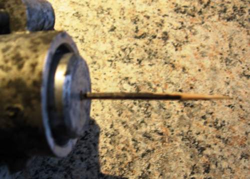

Ps. die Tankpumpe wurde jedesmal mit gemessen, immer bei 4,2 bar also tutti!...würde ja auch sonst kein Notlauf gehen wenn die aussetzt bleibt die Karre stehen.
Kontroll tipp aus dem Net. Zahnstocher oder Streichholz in das Loch der Membrane einführen, im kalten zustand...ca. 2cm Pumpe noch gut...1cm. auf dem Weg ins Grab...null cm...Pumpe hinüber!(siehe Bilder)
Dann der Tipp vom Tchibomann mit der Pumpe von F5R...hier ist der Link:
http://www.shop.f5r.eu/?en_opel-vauxhall-22-direct,20
Ich hab sie am Montag grad eingebaut mit dem passenden Regler dazu...was soll ich sagen...läuft!
Na u.wenn ich denn die Preise vergleiche mit gebraucht/Revidiert oder wenn du Glück hast noch eine neue zu bekommen, dann bist du ein Vermögen los gegenüber F5R
Beispiel: Opel Pumpe neu zw. 980+1360€...der Regler von GM ca. 500€
(die 1360€ ist keine Fantasie, ich hab im Opel Zentrallager angerufen)
Die Aussage von dort: willst Du Fahren oder verschrotten?
Bei F5R siehst du ja selbst was es dich kosten würde.
Na ja u.der Tchibomann sagt ja auch...dann hast du ruhe, die geht nicht mehr kaputt!
So sieht es bei mir eingebaut aus, nicht das Du meinst ich spinn rum (Bilder)
Hoffe dir damit geholfen zu haben.
Gruß Opel Jo
