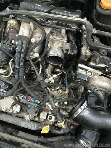

Also mein Name ist Marco ich bin 28 Jahre Hobbyschrauber gelernter Mechatroniker und fahre einen Vectra C FL 3.0 CDTI ( Z30DT ) mit Automatik Getriebe. Bj. ist der dicke mitte 2006 und hat mittlerweile 182000km auf der Uhr. Ich bin von beginn an bekennender Dieselpanscher und pansche mit Castrol 2T Öl. Bisher habe ich immer nur geringe Probleme mit dem Brummer gehabt die ich alle selber lösen konnte nun habe ich seit ein paar Tagen ein Problem wo ich mit meinem Latein am Ende bin.
Problem:
Unzwar startet der Dicke seit ein paar Tagen sehr schlecht nach dem vorglühen circa 6-7 sekunden Orgeln um ihm Leben ein zu hauchen. Wenn er dann an ist hat er extrem wenig Leistung und dreht bis etwa 2000 Touren, falls er dann doch einmal drüber stottert springt sofort die Schraubenschlüssel Lampe an und ich denke er springt in eine Art Notlauf. Starte ich Ihn neu ist der fehler quitiertt und der Spaß geht von vorne Los... dieses Spiel mache ich jetzt seit 4 Tagen mit. Sobald der Wagen warm ist mittlerweile fahre ich ihn im Selbstschaltmodus warm ( Temperatur Kühlwasser 90 Grad circa ) fährt er sich wieder ganz normal als wenn nie was gewesen wäre. Volle Leistung kein verschlucken kein gestotter und das bis zum nächsten Stillstand über mehrere Stunden.
Lösungsversuche :

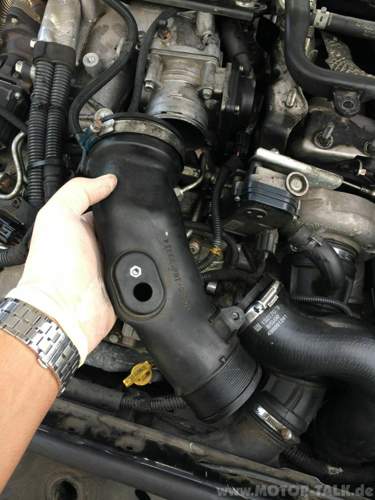

- AGR Ventil ausgebaut gereinigt ( auch einmal abgeklemmt zum Testen ) keine Verbesserung
- Ansaugbrücke , Drosselklappe und Schläuche davor gereinigt ( Ansaugbrücke Glasperlenstrahlen lassen) keine Verbesserung
- LMM gereinigt ( keine Verbesserung)
- Alle zugänglichen Kabel und Stecker kontrolliert abgezogen und mit Kontaktspray gereinigt ( keine Verbesserung)
Nun seit Ihr gefragt ich bin für jede Hilfe oder Denkanstoss dankbar vllt. habe ich ja etwas vergessen oder übersehen. Habe hier im Forum schon viele Beiträge zum AGR,ZME usw. gelesen und bin voller Hoffnung das einer von den Spezies hier seinen Beitrag leisten kann ;) mal zu Monza und Ecotec zwinker :))
