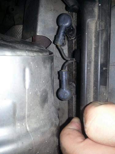

Was meine Glühkerzen angeht, so vermute ich nun hier eine oder mehrere als Fehlerquellen.
Ich habe jedoch das Problem, dass ich keine Ahnung habe, wie die Stecker abnehmen soll und vor allem stört mich die eine Kabeldurchführung (Siehe Bilder), welche sich scheinbar nur hin und her verschieben (aber nicht abnehmen) lässt. Wenn die nicht wäre, könnte ich ja mal versuchen, die Stecker von den GK ab zu bekommen, aber sie lässt sich nun mal nicht abnehmen.
2.2DTI von oben
Kabeldurchführung bei Seite geschoben
GK von oben
