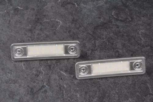

Hallo Leute!
Ich weiß, das Thema war schon x-mal aber bei mir ist es etwas anders:
Heute hab ich mir 2 Paar LED Glassockel-Lichter für je 17€ gekauft und wollte sie für Kennzeichenbeleuchtung + Standlicht nehmen. Die normalen Glühbirnen W5W haben 5 Watt, die LED die ich gekauft habe ebenso 5 Watt --> Also sollte da doch ein Widerstand drin sein?!?!
Als ich sie dann als Kennzeichenbeleuchtung eingebaut hab schrieb der BC keinen Fehler, alles funzte. Nur haben die Kennzeichenlichter wenn ich zugesperrt habe immer für ca. 30 Sekunden so ein bisschen nachgeblinzelt. Sowas würd mich bei den Kennzeichenleuchten und vor allem beim Standlicht stören.
Gibts auch eine Lösung ohne diesem Nachblinzeln? Wäre sowas eine Lösung: http://www.sw-tuning.de/.../...Opel-Vectra-C-mit-Widerstan::25590.html
Obwohl ich 60€ für Kennzeichenbeleuchtung und Standlichter schon heftig finde...

Als Standlicht kannst Du das eh vergessen (obendrein illegal), beim Kennzeichen einfach blinken lassen, es hört ja wieder auf. Die Stromaufnahme ist nicht der alleinige Grund, sondern die Elektronik ist der Grund.

Desweiteren sollte noch ein Widerstand verbaut sein, damit die CC nicht meckert, wenn die Beleuchtung ausgeschaltet ist (Relais offen), aber die Zündung an/ der Motor an ist

So, ich hab nun die Kennzeichenbeleuchtung mit 1 Relais gemacht und die Standlichter mit 1 Relais pro Seite. Ich dachte eigentlich dass die LEDs Widerstände haben aber bei den Standlichtern hat dann der Bordcomputer gemeckert. Darum haben wir eine Fassung von einem alten Scheinwerfer genommen und die alten Glühbirnen jeweils vor die LED-Standlichter gehängt. Nun funktioniert alles und ich hab jetzt auch eine Beleuchtung wenn ich mal in der Nacht Scheibenwischmittel nachfülle ;)
Genau das meinte ich oben mit zusätzlichem Widerstand :rolleyes:
Da das Relais ja geöffnet ist, wenn das Standlicht aus ist und die Impulse von der CheckControl zu schnell, bzw. das KFZ-Relais zu träge ist (soll ja auch so sein, sonst hättest du wieder das blitzen) kommt es zu der Fehlermeldung.
Ein Widerstand parallel zum Relais ist da die bessere Lösung, als so eine Bastelei, auch wenn deine zusätzlichen Standlichter das selbe verkörpern.
Btw, die LED's haben mit Sicherheit einen Widerstand (den Vorwiderstand) und bei den teureren unter der Sorte ist auch der Check-Widerstand mit verbaut, allerdings nutzlos (auf Grund des oben beschriebenen)

Wenn ich nun aber statt den Glühbirnen die als Check-Widerstand funktionieren wirklich einen Widerstand reinlöten würde, wie viel Ohm sollte ich da nehmen? Hast du eventuell einen Link parat?
am 13. Februar 2012 um 8:09
Bei Gleichstrom gilt: R=U/I und P=U*I ---> R=U^2/P=(12V)^2/5W=28,8 Ohm das ganze mit 14,4V ergibt rund 42 Ohm
Ich denke zwischen 30 Ohm und 40 Ohm sollten reichen. Dann werden die Widerstände aber recht warm (so wie eben eine Glühlampe). Wenn du größere Widerstände nimmst, werden sie nicht so warm, weil die Stromstärke abnimmt. Musst du austesten, wie groß er sein darf, dass er nicht heiß wird, aber die CC nicht meckert. im Netz habe ich mal gelesen, das auch 500 Ohm Widerstände funktionieren.
Desweiteren solltest du immer auf die Belastbarkeit achten.
