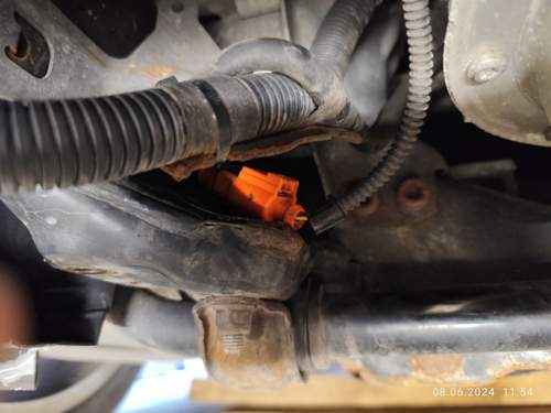

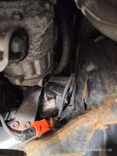

ich bin seit kurzem Besitzer eines 2014er Audi A6 Avant Quattro mit dem 245 PS-TDI-Motor (Motorcode CDUD).
Ich habe heute zum ersten Mal den Autoscan von VCDS durchlaufen lassen und u.a. einen Fehler im Motorsteuergerät entdeckt: Fehlercode 5390 - Ventil für Motorlagerung (N144) - Unterbrechung.
Der Fehler taucht nach dem Löschen wieder auf.
Wo sitzt denn der Sensor? "Unterbrechung" könnte ja auch einfach nur darauf hindeuten, dass ein Stecker nicht richtig sitzt.

Das ist ein Ventil im elektrohydraulischen Motorlager. Ein Stecker geht da dran. Du musst von unten gucken, wo der Motor gelagert ist, 144 ist links.
Das heisst Kabelunterbrechung oder Motorlager selber ist defekt.
ja, das sehe ich auch so, mal schauen, was ich herausfinden kann:
Stromlaufpläne (4) CDUD Motor:
N144 - Magnetventil links für elektrohydraulische Motorlagerung
T2n/1 rot/weiß 0,5 mm² geht zu D110 (Verbindung 8 im Leitungsstrang Motorraum). Da hängt auch N145 (Magnetventil rechts für elektrohydraulische Motorlagerung) und N428 (Ventil für Öldruckregelung) dran.
T2n/2 blau gelb 0,5 mm² geht ohne Zwischenstecker direkt zu T105/6.
T2n = Steckverbindung, 2-fach am Magnetventil
T105 = Steckverbindung, 105-fach, schwarz am Motorsteuergerät (J623)
Zum Wechseln des N144 muss der Motor abgefangen und angehoben werden und paar Teile abgebaut werden. Bei Bedarf kann ich eine kleine Anleitung ohne Bilder erstellen. Ich würde aber erst mal die Leitungen überprüfen.

Entweder ist der Kabelbaum beschädigt nähe Motorlager oder das Motorlager selber ist defekt.
Zu 99% ist aber das Motorlager selber betroffen.
Eine Unterbrechung im Motorlager kann man ja mit einen Handmultimeter überprüfen ist ja nur ein 2 poliger Stecker.
Aus-und einbau ungefähr 2 Stunden arbeit.
