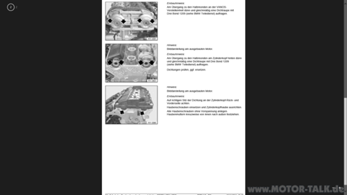

habe anfang des Jahres meine Ventildeckeldichtung erneuern lassen. jetzt verliert er schon wieder einige Tropfen Öl.
Soll ich mich dort in der Werkstatt nochmal beschweren? Denke mal schon das die es nochma neu machen müssen. Hab nen Bild gemacht, könnte es auch woanders her kommen?
lg
Hallo!
Schaue dir das an - Klick mich
Besteht aus zwei Teilen.
Dichtmittel (Dreibond z.b.) auftragen auf den Halbmonden vorne an der VANOS und hinten an Zylinder 6 - dort unbedingt auftragen, da es sonst wieder eine Leckage gibt.

Hallo!

Danke für den Link :)
Genau an den Haldmonden vorne kommt das Öl bei mir raus ;)
Muss ich nur noch schauen das ich die Anzugsdrehmomente der Schrauben finde.
[Von Motor-Talk aus dem Thema '320i M54 Ventildeckeldichtung wechseln...' überführt.]
Hallo!
M6 Schrauben mit 10 NM, M7 Schrauben mit 15 NM.

Da siffen alle ziemlich gerne, erst recht wenn es nicht richtig gemacht ist. Vielleicht wurden die Schraubendichtungen nicht erneuert, vielleicht wurden die Schrauben aber auch zu fest angezogen
An der Stelle kommt es wieder aus der siffenden Dichtung. Ist ja keine große Sache die Dichtung zu wechseln. Wenn man es richtig macht dann hat man erst mal min. 100.000 Ruhe.
Themenstarteram 14. September 2015 um 5:11
danke jungs :) dann werd ich mal die Werkstatt anrufen. dürfen die nochma ran
die haben mit sicherheit keine zusätzliche dichtmasse aufgetragen.
Hinten gehört aber normalerweise keine aufgetragen...
Edit: Verzeihung, mein Fehler, Aussage von mir oben ist falsch!
Doch. Hinten in den Halbmonden und vorne auf den Stößen und bei den Halbmonden.
