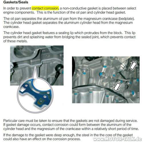

@sq-scotty schrieb am 3. Oktober 2015 um 09:44:43 Uhr:
Motorblock, Zylinderkopf, Ventildeckel, Ölwanne, alles Alu. Magnetisch können im Kopf nur die Stahlteile wie Exzenterwelle, Nockenwelle, Ventile und deren Federn sein.
Dichtmasse nimmt man nicht bei der ZK- Dichtung, bei der VVD schadet es nicht. Natürlich nur wenig auftragen, das Zeug soll ja nicht überquellen.
Ich habe zwischenzeitlich gefunden was ich meinte.
Der N52 besitzt ein Magnesium-Aluminium-Verbundkurbelgehäuse. Da Magnesium sich aber nicht für Zylinderlaufbahnen eignet und unter ungünstigen Bedingungen zu Korrosion neigt, besteht das Kurbelgehäuse aus einem Aluminium-Silizium-Insert. Dieses wird wiederum von einer Magnesiumlegierung umgossen und somit untrennbar mit ihr verbunden.
Die Bedplate, also das Kurbelgehäuseunterteil, besteht dann wieder aus Magnesium. Genau wie die Zylinderkopfhaube bzw. der Ventildeckel.
Zylinderkopf und Ölwanne bestehen hingegen aus Aluminium.
Um nun die s.g. Kontaktkorrosion, welche zwischen den verschiedenen Materialien entstehen kann, zu vermeiden, müssen nichtleitende Dichtungen verbaut werden.
Dies ist allerdings nur bei der Ölwannen- und der Zylinderkopfdichtung der Fall, nicht aber bei der Ventildeckeldichtung. Da habe ich mich vertan!
Für alle Interessierten anbei was zum Lesen.
Kontaktkorrosion
