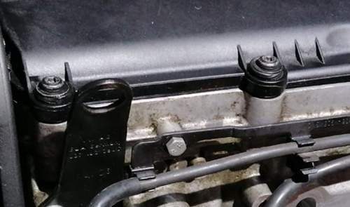

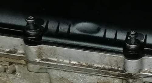

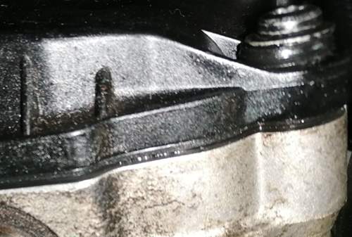

Hallo Leute!
Der Drops ist gelutscht! Danke an Clearblue nochmals für den Beistand!
Möchte ergänzende Hilfestellung hier noch mal geben! meine Erfahrungen.
Also man kann die Sache mit der Anleitung von clearblue gut hinbekommen!
Ich dachte dann auch mal, kurzzeitig, mit den 2 Schrauben nahe der Spritzwand (Halterung Ansaugbrücke) will man mich "verkackeiern"...weil die wirklich schwer zu sehen sind! Aber die sind da wirklich.
Ich empfehle hier einen beleuchteteten kleinen Spiegel an einen Teleskop. Eigentlich kein Problem diese beiden Schrauben raus und wieder reinzudrehen! Sieht schwerer aus wie es ist!
Das mit der Aussage mit dem Kühlwasser kann ich nicht nachvollziehen, weil man ja kein einzigen Kühlwasserschlauch abnehmen muss, demzufolge ist da auch kein Kühlwasser!...
Ich habe so 2,5 Stunden für gebraucht! als mittelmäßiger Hobbyschrauber....
Ventildeckel, draußen, gut ausblasen, ist wirklich viel Krümmelkram drin...Auflageflächen reinigen.
Die Ventildeckelschrauben habe ich mit einen Tuch gereinigt, und in den Löchern, ein wenig Bremsenreiniger gegeben, damit die Schraubensicherung (Loctide mittelfest) etwas besser hält....so denke ich jedenfalls.
Das Problem war vorher, nicht das die Dichtung hinüber war, aber fast jede Ventildecklschraube war lose, und man kommt an einige ja nur ran, wenn man die Ansaugbrücke entfernt, und entferne ich die Ansaugbrücke, kann ich auch gleich die Dichtung mit neumachen. Man weiß ja nie genau.
Die Sache ist lösbar! und das unterhalb von 3 Stunden! mit passenden Werkzeug! Kann ich bestätigen!
Ansonsten ist wohl alles gesagt!
G2S
p.s links auf den Foto seht Ihr auch den Spickzettel mit der Hilfe von clearblue;(
