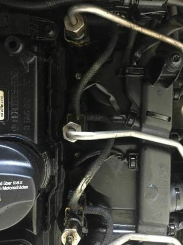

ich möchte bei meinem Wagen (E280CDI - Vormopf; Motornummer 648961) die Ventildeckeldichtung erneuern. Hat hier jemand zufällig die Einbauanleitung? In der SuFu habe ich nichts gefunden.

Da braucht man keine Bedienungsanleitung einfach die Schrauben lösen von den Ventieldeckel und vorsichtig nach oben heben. Alte Dichtung abmachen , reinigen neue Dichtung drauf , und wieder vorsichtig Ventildeckel drauf und Schrauben wieder anziehen über Kreuz.

Und die Injektoren können drin bleiben? Mit wieviel NM werden denn die Schrauben von dem Ventildeckel wieder angezogen?
Ja klar die stören nicht. und mit 28 Nm anziehen
28nm an den Ventildeckelschrauben ist zu viel!
Empfohlen wird 8nm wenn ich mich nicht irre... hab leider kein wis zur Hand...

Sorry bin beim Tippen auf die Ziffer 2 geraten ja 8Nm muß es richtig heißen.
Habe mich bei dem Drehmoment auch schon gewundert. Die Schrauben hätten das wohl ausgehalten (M6 x 30), aber die Haube eher nicht.
