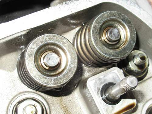

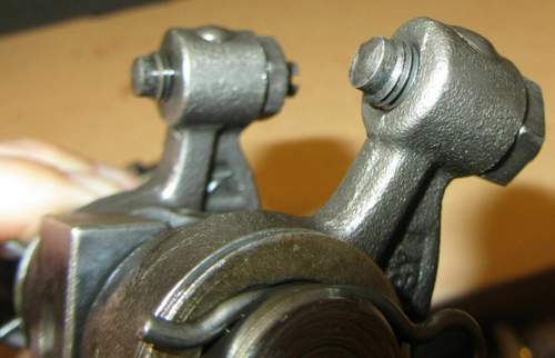

Aber schau dir mal die Fläche der Einstellschraube an die auf das Ventiel drückt!!
Die ist nicht mehr gleichmäßig bei Schrauben die schon eine gewisse Laufleistung haben oder schon x fach eingestellt wurden.
Die beste abhilfe sind Einstellschrauben von Mercedes-Benz!
Motortyp 102 alte ausführung den nach einigen Jahren haben die Hydraulische eingebaut.
Aber Achtung : Die Kipphebelgeometrie ändert sich! die Kipphebelböcke müssen unterlegt weden damit die Einstellschraube im richtigen Winkel zum Ventil steht.
Ich hab 4mm drunter denn bei erhöter Verdichtung ist es ein anders maß als bei Serie,muß man eben ermitteln.
