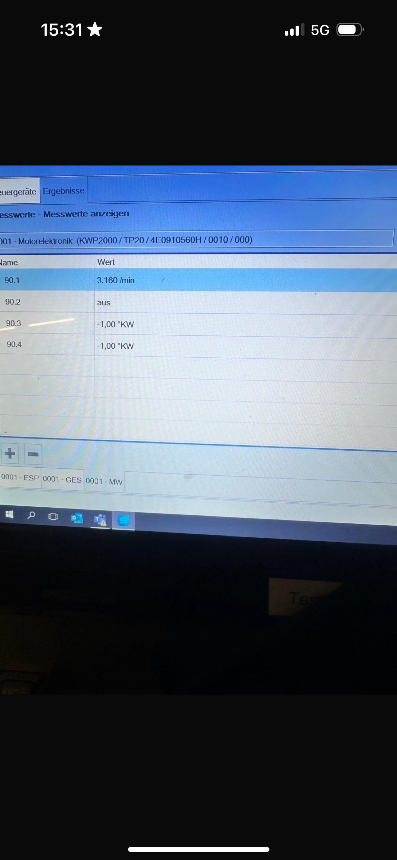

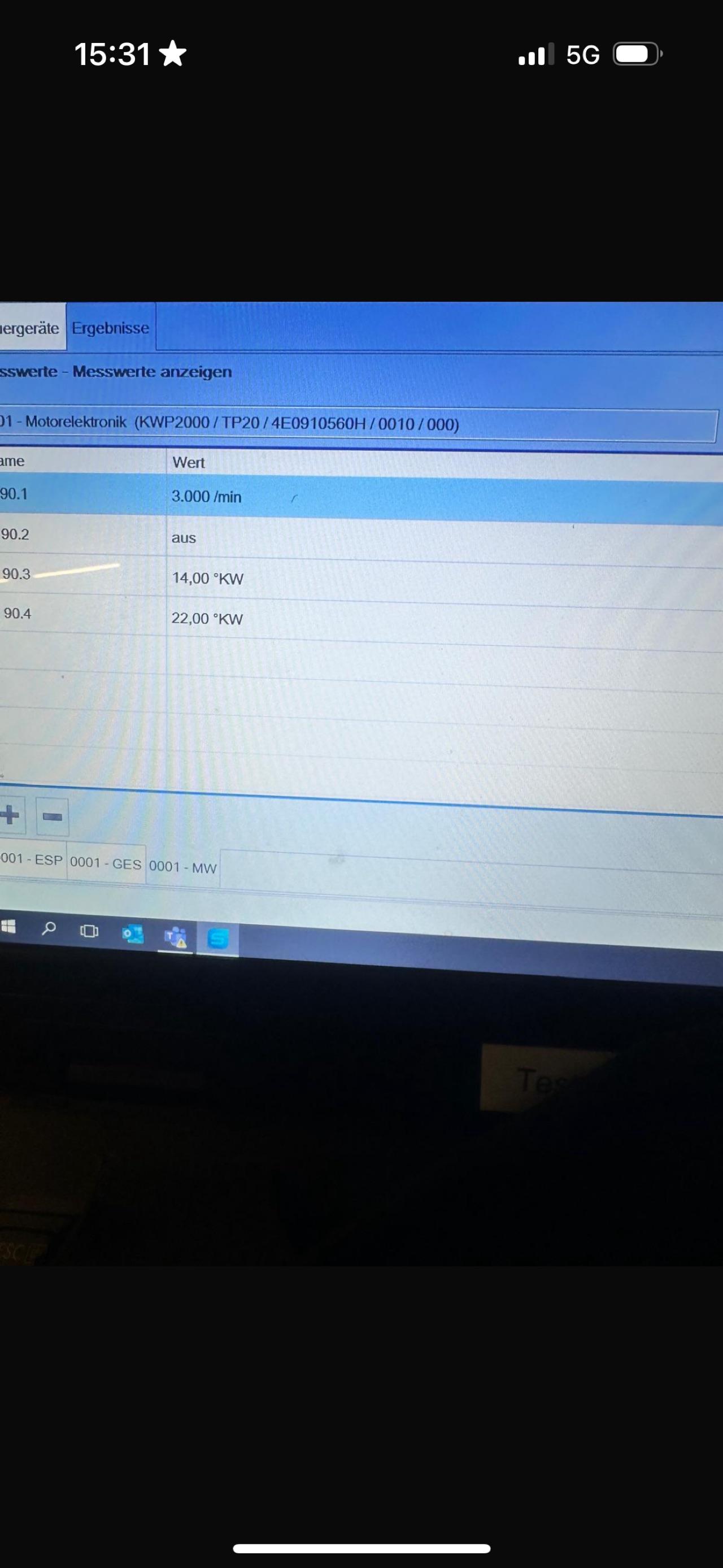

ich schließe mich mal hier an und berichte meine Erfahrung in Sachen Nockenverstellung beim A8 4E 4.2 Baujahr 2003. Ich habe das Fahrzeug vor knapp 2 Monaten selber gekauft. Als ich den Wagen gekauft habe brannte bereits die MKL und abgelegt war der Fehler " Nockenwellenverstellung -Kurzschluss nach Plus" oder so. Sorry hab aber den genauen Wortlaut nicht mehr im Kopf. Ich war auch kurz davor, die komplette Einheit auszutauschen. Nur dachte ich mir, dass der Fehler eigentlich vielmehr elekronischer und weniger analoger Natur sein muss und da eigentlich nur die Magnetspule mit dem 2 adrigen Anschluss in Frage kommt. Glücklicherweise hatte ich noch die alten Ersatzzylinderköpfe von meinem alten Fahrzeug (S4 B5) samt Nockenwellenversteller im Keller rumliegen gehabt. Kurzehand die beiden Torxschrauben von der Magnetspule am alten Zylinderkopf rausgedreht und die Spule näher in Augenschein genommen . In der Spule ist ein Bolzen, was rein und raus gedrückt wird. Relativ simple Technik eigentlich . Die Spule vom S4 in mein A8 eingebaut, Motor gestartet und siehe da, MKL war aus. Seitdem fahre ich ohne dieses Problem und bin nach Jahren wieder froh darüber, dass ich vor vielen Jahren mal die Zylinderköpfe in der Bucht für ca. 30 € ersteigert hatte . Für alle diejenigen, die eventuell mit anderen OE Nummern und so ums Eck kommen, ich habe es selber auf eigenes Risiko probiert, wohl wissend, dass evntl. etwas anderes kaputt gehen könnte. Mein technisches halbwissen hat aber mir im Vorfeld zugesichert, dass es keine Probleme geben kann. Einzig, könnte es unter umständen sein, dass meine Nockenwelle eine Milisekunde zu schnell oder zu spät reguliert????

Be miri ist es mit hoher Wahrscheinlichkeit wie bei moonstar52. Habe im Netz noch andere gefunden die sich den Nockenwellenversteller gekauft haben um Ventil zu plündern. Suche jetzt eben nur das Ventil für die Fahrerseite (Nank 2). Hat jemand Ventil übrig? Teilenummer könnte mir auch helfen. Bei Audi gibt rs ja scheinbar kein Einzelteiö. Vielleicht finde ich im Netz ein gebrauchtes Teil. Ich informiere nachher gerne über das Ergebnis.

Hi, habe ein Bild von der Original Spule gemacht, welches ich ausgebaut hatte. Da ist aber keine Ersatzteilnummer drauf.
