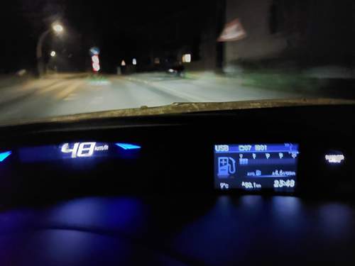

Dichtmasse an den zwei Stellen nicht vergessen Ansonsten hält die Dichtung ewig, aber nie Fremdanbieter dafür nehmen.Mein Motorrad und auch Vorgängercivic hatten über 25Jahre keine neue Dichtung für den Deckel nötig.Mehrleistung nach exakter Ventileinstellung ist normal und spürbar, den Spritverbrauch scheint es auch günstig zu beeinflussen. :-)
