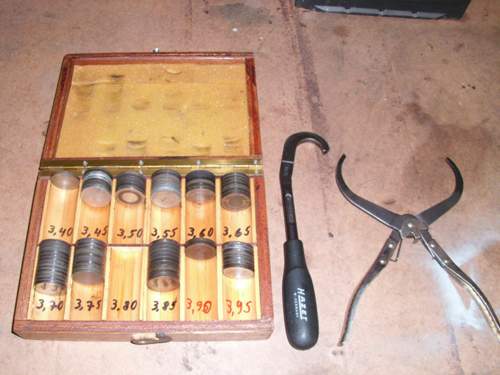

" Ich muss mir überall neue Plättchen besorgen, oder?"
nein nicht überall. du kannst die ggf untereinander tauschen dann brauchst evtl nur ein oder zwei neue.
Es sei, man hat so einen Kasten liegen. Mit Fühlerlehre messen, ausrechnen was gewechselt werden muß, dann austauschen. Eher zum kleineren Plättchen greifen, also größerem Ventilspiel..
