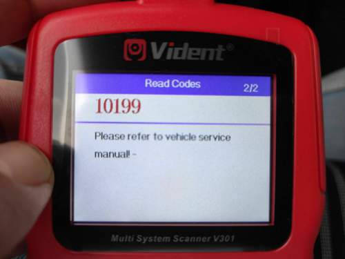

Moin,
hat jemand vielleicht schon damit Erfahrung gemacht?:
Mir ist jetzt zwei Mal, wo es morgens etwas kälter war die AGR-Leuchte angesprungen.
Wenn ich den Motor ausschalte und wieder starte, leuchtet die Leuchte nicht mehr und ich kann ganz normal weiterfahren.
Ich hab mir jetzt die Fehlercodes auslesen lassen und weiß nicht wo ich ansetzen kann.
Fakt ist ich hatte schon ein paar Mal kleine Verbrennungsaussetzer gehabt.
Fehlercode: 17145
(Fehlercode-Org.: P014000)
- Lambdasonde 2 Bank 1
? Funktion fehlerhaft.
Fehlercode: 10204
(Fehlercode-Org.: P336100)
- Verbrennungsaussetzer
? Verbrennungsaussetzer währen Gasbetrieb festgestellt.
Fehlercode: 10195
(Fehlercode-Org.: P336200)
- Zündkreis Zyl. 1
Fehlercode: 10197
(Fehlercode-Org.: P336300)
- Zündkreis Zyl. 2
Fehlercode: 14751
(Fehlercode-Org.: P044100)
- Tanklüftungssystem
? Durchflussmenge fehlerhaft.
Fahrzeug: Skoda Citigo 1.0i 12V CNG GreenLine (Erdgas!)
Laufleistung ca.: 102000km

Wenn die MKL leuchtet: was für Fehler sind denn hinterlegt? Sonst wird das hier Glaskugellesen...
Fehlercode: 10204
