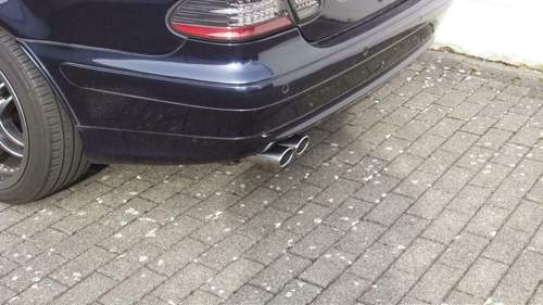

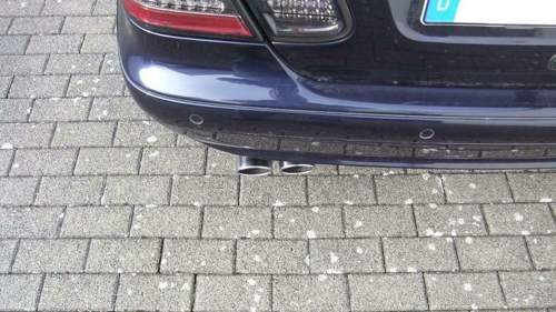

Der Auspuff passt ohne weitere Anpassungen beim Coupé. Beim Cabrio muss das Rohr an einer Stelle etwas gestaucht werden, damit es nicht am Stabilisator anschlägt. Den hat NUR das Cabrio ! Ansonsten ist der Auspuff auch für´s Cabrio Plug & Play. Den Ausschnitt an der Heckschürze KANN man anpassen, muss man aber nicht. Ich habe ausserdem ovale Anschweissrohre verbaut - gefällt mir besser als die runden Endrohre. Siehe Bilder. Der Endtopf von ATU ist im Preis-Leistungsverhältnis unschlagbar. Ich würde ihn jederzeit wieder montieren.
