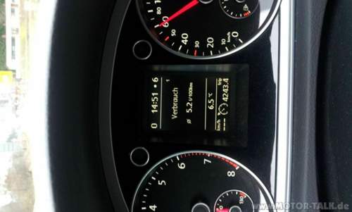

Obwohl wenn man da bei zb. dem 170 PS Diesel schaut sind die Verbräuche unter 5 L, kratzen höchstens mal daran. Dann sind die Leute aber auch wirklich piano und nur über Land gefahren. Ich denke die meisten die ihre Werte dort ausstellen achten sehr darauf. Ich persönlich fahre viel über Land, ein bisschen AB und ab und zu in die Stadt. Ich habe nach MFA einen Verbrauch von 5,9L mit 170 PS und DSG. Der Vorgänger meines B7, also mein B6, hatte auch 125 KW aber war ein Schalter. Auch bei diesem Fahrzeug pendelte der Verbrauch immer zwischen 5,5 und 6 Liter, wobei er sich eher zur 6 als zur 5 hingezogen fühlte. Ich denke um einen realistischen Verbrauchswert anzugeben und nach dem Kauf keine unerwarteten Überraschungen zu erleben sollte man auf die im Spritmonitor angegebenen Werte noch 1 L draufrechnen. Aber das ist nur meine Meinung.
Ich denke, dass die ersten Plätze in der Liste einen gewissen sportlichen Ehrgeiz an den (All)tag legen was Sparsamkeit angeht. Die beiden "Heizer" in der Tabelle mit ihren 9,4 bzw. 11,4 Litern (der braucht ja mehr als ein 3.6er!) heben den Durchschnittswert ordentlich, weshalb du mit ca. 7 Litern Verbrauch rechnen solltest.

Also mein B7 aus 2013 mit 1,4l und 160 PS braucht mind 8l. Fahre viel Autobahn und vielleicht 30% Stadt. Der Durchschnitt liegt bisher bei 8,2l.

1.4tsi Variant Modell 2013.
Verbrauch über alles 7,3 l/100km (Mischung aus ca. 60% BAB und Stadtverkehr)
Günstigste Werte für Arbeitsweg 40km (mit ca.30km Autobahn) liegen bei 5,9l (max 120km/h auf BAB)
wer extrem defensiv fährt schafft die Spritmon angaben vielleicht, ich schaffe es nicht weil der 1.4er wider Erwarten auch Spass macht...
