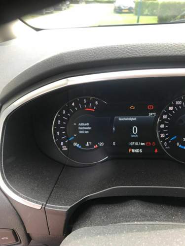

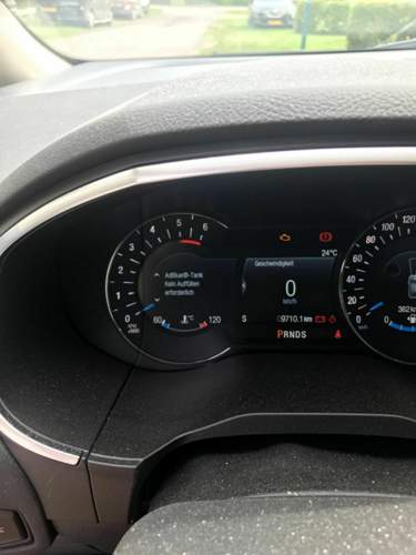

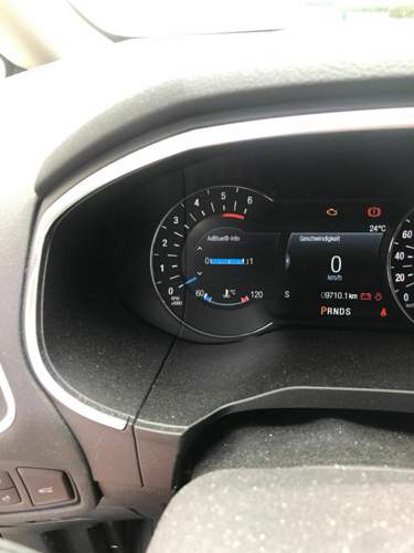

Es ist mal wieder Juli - Renovierungszeit . Wir haben gestern einen relativ großen Anhänger (2 to zGG) nicht wegen Zuladung sondern wegen Größe/Länge der Bretter die benötigten, hinten dran gehangen. Gesamt Fahrstrecke waren ca 250 km, Reichweite Adblue bei Abfahrt 6000 km, nachher 2500 km... das Display vermeldet ca 3/4 Tankinhalt. Dieselverbrauch ca 12 l mit der Schrankwand, war aber auch zügig unterwegs, fast durchgehend 100 km/h wo es ging.
Eine Frage an die Camper unter Euch: Wie sieht es bei Euch mit dem Verbauch Diesel/Adblue im „Groß“ Anhängerbetrieb aus? 190 PS ecoblue automatik. Ich frage deshalb, weil wir überlegen, im September mit einem Gemieteten großem Wohnwagen in den Urlaub zu fahren...
