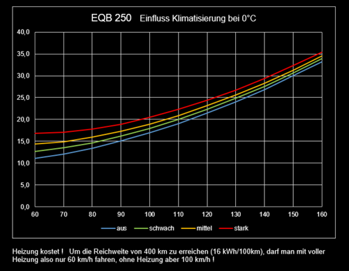

ich glaub viele erwarten von einer Wärmpumpe Wunder. Dem ist nicht so. Wir hatten im Bekanntenkreis die Möglichkeit gehabt zwei EQE zu vergleichen, einer mit der andere Ohne WP. Letztendlich kam dabei raus, dass es max 30 km mehr waren bei 100% Ladung für den mit WP. Und bei Minusgraden spielt die WP immer weniger eine Rolle.
Trennt mal im Gedanken die Heizenergie von der (Heizer-)Fahrenergie. Fürs Heizen werden bei städtischem Fahren und auf kürzeren Strecken gerne 3-5 kW genutzt. Fahren wir 20 km mit 20 km/h (also eine Stunde Fahrzeit), braucht der Wagen 3-5 kWh/100km mehr nur fürs Erwärmen, bei niedrigen Temperaturen nochmal mehr, weil dann evtl. auch die Akkuheizung mit 5 kW dazu kommt.
Also:
19 kWh/100 km fürs normale Fahren
+4 kWh fürs "ich fahre wie mit dem Diesel"
+3 kWh für die Heizung
+5 kWh für den Akku
sind wir bei 31 kWh / 100 km
(die Details können abweichen).
