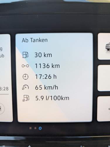

Kann mich nur anschließen. Siehe Anhang.
Sind in der Zeit nach Italien gefahren.
700km gefahren, 7 Liter Verbrauch bis zur Grenze. Letzten 350km nach Italien waren es 5,7 Liter Verbrauch.
