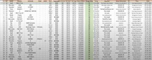

Ist übrigens ein neuer Rekord bei Kris über alle getesteten Fahrzeugklassen (und das mit 21" und als SUV). Dahinter folgen erstmal nur Limousinen oder Coupés mit 18, 19 oder max 20". Er hat für die Distanz von 612km nur 9 Minuten laden müssen.
Disclaimer: Test nach norwegischer StVO. Aber alle anderen Tests in seinem Vergleich ebenfalls nach norwegischer StVO und selbe Strecke.

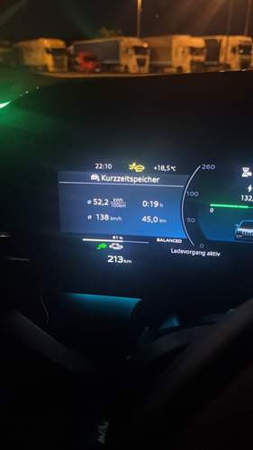

Bin gestern Nacht ne Runde gefahren. 15km Vollgas grob 10% weg. Hab ich aber auch nicht anders erwartet. Beim angehängten verbrauch waren die 15 km dabei der Rest aber auch sehr zügig gefahren. Bin mit grob 80% auf die Autobahn drauf und auch da genullt.
Auf den 20 km von da aus heim (15 Autobahn 5 landstaße/dorf) mit „mäßigerem“ Tempo (140-160)ging der verbrauch noch auf ca 35 runter. Hatte an der säule leider vergessen zu nullen.
Für eine entspanntere runde mit 130-140 war es mir dann leider schon zu spät. ??
