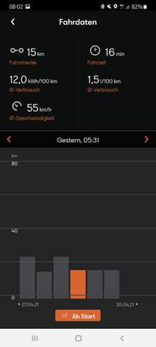

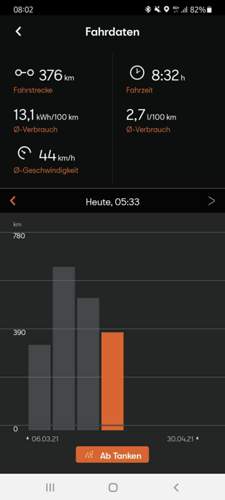

Ich hänge ein paar Bilder an.

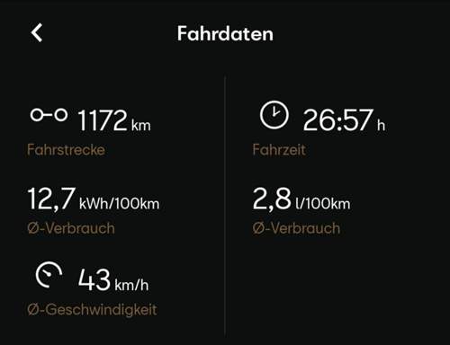

Hier mal was von mir. Einmal nur von heute rein elektrisch und dann der Langzeitverbrauch.
@Stef1711 schrieb am 30. April 2021 um 13:13:30 Uhr:
Deine Durchschnittsgeschwindigkeit ist relativ gering was wahrscheinlich von viel Stadtverkehr kommt. Auch die 7km in ner dreiviertel Stunde sprechen da eher für einen hohen Verbrauch. Wenn man gleichmäßig dahingleitet ist er viel sparsamer.

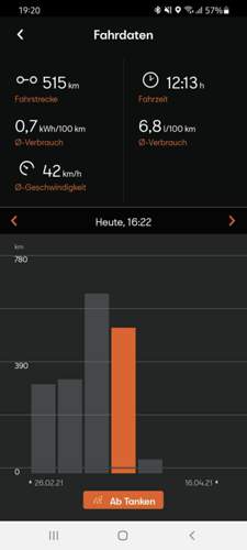

Wenn du weiter oben schaust siehst du nen Beitrag von mir indem ich eine Tankfüllung "ganz normal" gefahren bin ohne etwas zu vermissen und hatte nen Verbrauch von unter 7l.
Im Anhang ein Bild meines derzeitigen Verbrauchs. Musste gestern mal tanken. Hatte noch 5l Rest. Zum Verbrauch; ich fahre wirklich normal, also keine Spritsparpolitik sondern sondern so normal das ich vorher mit dem GTI bei gleicher Fahrweise knapp 10l Verbrauch hatte.
