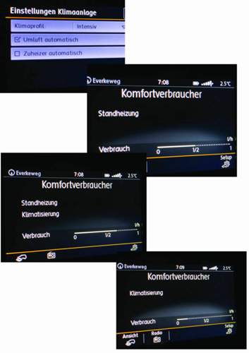

ich habe einen G7 Highline mit Standheizung und Zuheizer. 1,4 TSI 150 PS.
Standheizung braucht man ja nur ab und an mal wenn das Auto zugefroren ist etc.
Wie sieht es denn nun mit den Zuheizer aus? Wenn ich den aktiviere, steht dort ein Verbrauch von in etwas 0,2-,025 l / h. Würde ja bedeuten, dass man 4-5 Stunden damit Heizen kann, bevor man 1 l an Benzin verbraucht hat. (Ist soweit ich es empfinde, kein elektrischer Zuheizer oder habe ich da ggf. mal was falsch verstanden)
Ist der Verbrauch wirklich so gering? Würde ja wenn ich es mal so über den Winter rechne, nur so 2-3 l bedeuten. Kann ich mir mal so gar nicht vorstellen oder?
Danke

Ich beziehe die Daten aus dem Balken vom BC. Der geht dann von fast nichts auf ca. 0,2-0,25 l pro Stunde.
Bei einen elektrischen Zuheizer müsste es aber wohl noch schneller warm werden und wenn ich den ausschalte, müsste dann auch der Verbrauch sofort auf 0 sinken. Bei dem von mir ist das anders. Der läuft so lange auch wenn schon längst wieder ausgeschaltet, bis das Kühlwasser die 90° erreicht hat. Glaube auch nicht, dass dieses mit einem elektrischen Zuheizer auf 90°C aufgewärmt wird.

Die Zuheiz Funktion besteht darin, dass während der Fahrt die Standheizung eingeschaltet wird.

Es gibt im Menü die Funktion den Zuheizer automatisch einschalten zu lassen. Dann verbraucht das System die ca. 0,25 l Pro h. Dann gibt es noch die SH. Entweder über Timer, extra Fernbedienung oder extra Knopf auf der Mittelkonsole.
Einzeln verbraucht die etwas mehr wie der ZH. Ca. 0,5 l würde ich sagen.
Wenn die Temperatur unter 5 Grad liegt und der ZH auf im Menü aktiv ist, liegt bei SH und ZH dann der Verbrauch bei so ca. 0,7 - 0,8 l/h. Und es geht alles noch viel schneller mit dem Aufheizen.
