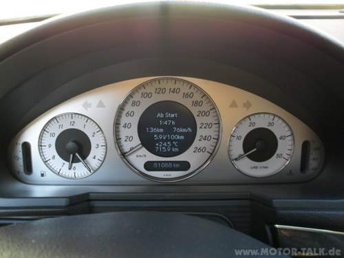

Ich würde mal tippen, dass irgendetwas nicht OK ist ....
Bei gemächlicher Fahrt müsste eine 7 vor dem Komma stehen. Außer Du hast eine Ampel vor Dir - das versaut jeden Schnitt!

Bei dezenter Fahrweise, leichtem Fuß, Langstrecke (dazu zähle ich 50km-Entfernungen) darf ein S211 280CDI nicht 10 Liter brauchen. Da stimmt was nicht.
Auf 10-12 Liter war ich im letzten Winter als ich 2 Tankfüllungen lang ausschließlich Kurzstrecke (7 km)Stop&Go durch die Stadt gefahren bin.
Bei Deinem Fahrprofil müsste zumindest eine 9 vorne stehen.
Bei BAB-Langstrecke muss man schon wirklich auf dem Gaspedal stehen um auch eine 10 vor dem Komma zu kommen. Das hat man bei nur "zügiger" Fahrweise nicht.
Fahr zu MB und trag Dein Anliegen vor.
Ist der Luftfilter zu, LMM defekt, etc.
Ich sag's nochmal: Da stimmt was nicht!
Was Deine Abweichungen auf einer einzelnen Hinfahrt/Rückfahrt betrifft. Das ist normal. Da ist schnell ein Liter Differenz drin. Rückenwind/Gegenwind, einmal Kalttstart / Rückfahrt Warmstart, gute Laune / schlechte Laune, Höhenunterschied.
Man müsste einen echten Vergleich des Fahrzeugs haben und auch den Fahrstil mal prüfen. Aber 10 Liter als Durchschnitt bei diesem Fahrzeug ist eindeutig zu viel.

Neuer Luftfilter hat mir geholfen...vorher hat der Wagen 9- 10 L gebraucht.

Ich würde auch auf LMM/Luftfilter tippen. Eventuell mal die Fehler beim Feundlichen auslesen lassen.
