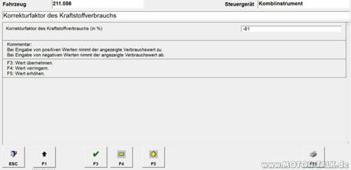

die Verbrauchsanzeige (Liter auf 100km) im KI meines MOPF zeigt konsequent einen zu geringen Durchschnittsverbrauch an. Die Abweichung liegt bei 0,5 bis 0,7 Litern. Also bei beispielsweise angezeigten 12,5 Litern habe ich real 13,2 Liter auf 100 km verbraucht.
Habt ihr ähnliche Abweichungen in euren Anzeigen?
Besteht die Möglichkeit das KI zu justieren/kalibrieren, so dass die Anzeige der Realität etwas näher kommt?

Ja logisch kann die Anzeige nach justiert werden, sollte jede MB Werkstatt können.
Im KI > Anpassung>Einstellung> Reiserechner-Einstellung>Korrektur des Kraftstoffverbrauchs

Mit SD kann es angepasst werden. Aber woher seit ihr euch so sicher dass ihr absolut 100% ermitteln könnt was ihr an der Tankstelle reinpumpt um den Verbrauch bis auf 100 ml genau berechnen zu können (wie oben jemand beschrieb mit 0,1L). Ich glaube nämlich nicht dass die Zapfpistole immer genau am gleichen Füllstand abschaltet wenn der Tank "voll" ist.

Und jetzt wissen ja alle, die Abweichungen zu beklagen haben, dass es sich mittels SD einstellen lässt.
