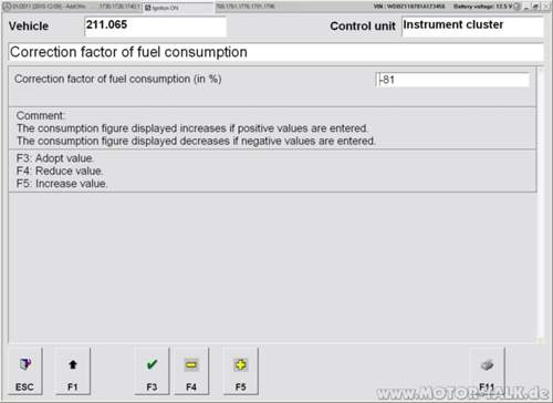

Hallo, fahre den S211 220CDI EZ 10/2007 Handschalter.
Bin jetzt seit Kauf rund 1000km gefahren und die Verbrauchsanzeige im Kombi /ab Reset über die letzten 1000km zeigt 7,2l an. Tatsächlich aber sind es 7,6l (nachgerechnet). Ist die Abweichung Kombi zu Real 0,4l nicht etwas zu hoch? Wie ist eure Erfahrung?

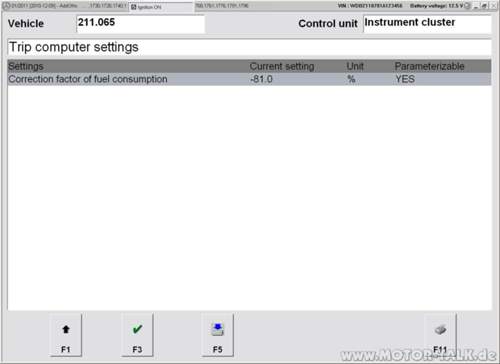

Das Motorsteuergerät berechnet Anhand von Raildruck(Druck vor den Einspritzdüsen) und der Ansteuerdauer der Einspritzdüsen die Einspritzmenge. Diese Mengen werden aufintegriert und mit der gefahrenen Wegstrecke verrechnet. Da Düsenquerschnitte, Düsengeometrien, Drucksensoren und die elektrische Düsenansteuerung Toleranzen aufweisen, sind deine 5% Abweichung im Rahmen.
Der im Kombi angezeigte Verbrauch lässt sich in der Werkstatt per Diagnosetester trimmen.

Bei uns im S211 stimmt die Verbrauchsanzeige ziemlich genau mit dem errechneten Verbrauch überein. Wenn es Dich stört, dann kann man das meiner Kenntnis nach mit der StarDiagnose anpassen.

ihr habt ja alle sehr genaue ki anzeigen und mit den wert vom TE wäre ich auch mehr als zufrieden, meiner zeigt mir 1,3 bis 1,5 liter zu wenig an, das nenne ich abweichung. werde aber demnächst mal zu mb fahren, damit die den wert mal angleichen können. welche daten benötigen die denn von mir, oder reicht es wenn ich denen sage, bitte um 1,4 l nach oben korrigieren??

Die Anpassung wird Prozentual gemacht mit Hilfe der SD.
nun weiss ich aber nicht, ob das dann wirklich sinn macht, wenn wenn bei mir 8,3l im KI steht, dann sind das beim nachrechnen nach tanken 9,7l und bei 10 l im KI sinds 11,4.....
wie soll man das denn in % ausdrücken.....
