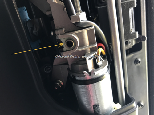

Hallo Z-Freunde.
Bei mir blinkt seit heute die rote Led bei den Verdeck Tasten. Ist nicht ganz zu gegangen, nicht verriegelt und auf Störung gegangen. Pumpe höre ich nicht.
Abgesoffene Pumpe glaub ich nicht, da Z immer in der Garage.
Was kann ich tun? Bitte um Eure Hilfe.
Vg Tom

Drück mal das Dach vorn ganz runte, dass die Bolzen aufliegen und versuch dann mal elektrisch zu schließen. Geht das?
Am besten dabei den Motor laufen lassen, oder zumindest auf Zündung gehen.

Dann versuch nochmal zu öffnen, aber nur sehr wenig. Ich nehme an, die 2 Metallbolzen, neben den beweglichen Haken sitzen nicht in der Führung. Daher geht das Dach nicht ganz zu.

Wenn du das Dach aufmachen willst, dann ist erst mal ein Elektromotor zuständig. Der sitzt quasi überm Innenspiegel im Dach.
Dazu sollte der Schlüssel auf Zündung stehen.
Geht das nicht, dann kann man das Dach auch per Hand ver- oder entriegeln.
Dann wäre es wenigstens erst mal geschlossen.
Wenn du überm Spiegel die Abdeckung abnimmst, dann siehst du den Motor und dort die Aufnahem für einen Inbusschlüssel (siehe Bordwerkzeig)
Du musst dann solange drehen, bis das Dach zu ist.
Siehe Foto im Anhang

Den Motor sehe ich unter dem Deckel über dem Spiegel.
Zündung an und es tut sich nichts.
Dann mit der Hand kurbeln und zu machen.

Im Bordwerkzeug ist normalerweise ein Inbusschlüssel.
Es passt aber auch ein normaler aus dem Werkzeugkasten

Ok. Dach ist nun am Dachrahmen zu. Danke erst mal dafür.
Was nun?
