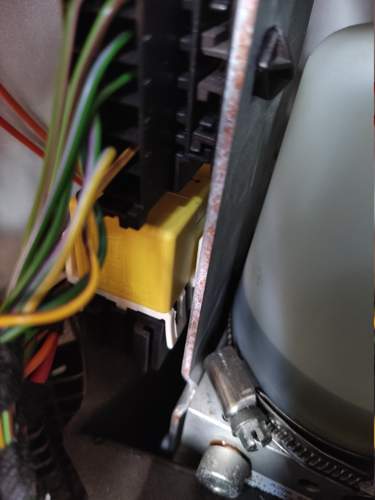

Ich würde vor dem Austausch der Pumpe durch ein Gebrauchtteil vielleicht erst mal die beiden Relais an der Pumpe (siehe Foto) tauschen:
Original MB A0025421419 mit 30 Ampere ersetzen durch: Bosch 0 986 332 041 40 mit 40 Ampere
Dazu muss die Pumpe nicht ausgebaut werden ...
Die Pumpe selbst hat - wie Deine Werkstatt korrekt sagte - die Teilenummer A2098000548 (die Vorversion A2098000148).
Zum Ausbau der Pumpe habe ich ein pdf-Dokument ...
Relais-pumpe

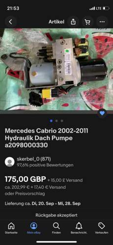

Komischerweise schreiben einige Anbieter bei Ebay, daß die A2098000548, die A2098000148 und die A2098000330 die gleiche Pumpe sind.
Größere Relais können auf alle Fälle nicht Schaden. Habe mal welche bestellt.
Anbieter bei ebay schreiben dies und das ...
Laut WIS - mit Deiner FIN - wurde die A2098000148 durch die A2098000548 ersetzt.

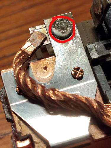

Die 30 A Relais sind etwas schwach ausgelegt und neigen irgendwann zum Verkleben der Kontakte.
Eines ist für den Öffnungs - und eines für den Schließvorgang zuständig.
Mein Relais sah schon nach 60 Tkm so aus:
Relais-alt
Themenstarteram 7. September 2022 um 10:16
Kontakt sieht ganz schön zerfressen aus.

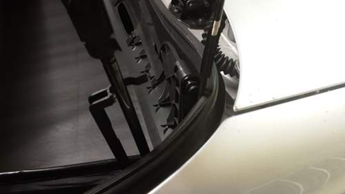

Themenstarteram 8. September 2022 um 8:54
Günther und sein Tipp sind Gold wert.
Am linken Hydraulikzylinder mit dem Schiebepotentiometer ist die obere Halterung gebrochen.
Somit hat das System nie gewußt, wo es gerade steht.
Nachdem Günther mir das geschildert hat, habe ich heute danach gesucht und das kleine Übel gefunden.
Gibt es dieses Plastikteil als Ersatzteil (S84/13) oder muß ich einen kompletten Hydraulikzylinder kaufen ?
Soviel zu Werkstattaussagen, dass an den einzelnen Bauteilen alles in Ordnung ist und die Pumpe kaputt sein soll.
Danke nochmal für Eure Hilfe und an Günther für seinen entscheidenden Tipp.
